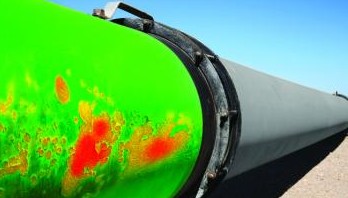

Lévis,2011 年 10 月 19 日- Creaform 是便携式 3D 光学测量技术的佼佼者,现荣幸推出全新且极具创新性的 Pipecheck 软件以及输油管外部腐蚀模块。 这种快速而精确的软件解决方案已开发面世,用于配合 Handyscan 3D 使用,Handyscan 3D 是真正便携的手持式激光扫描仪。
"于 2005 年推出的第一台 Handyscan 3D 扫描仪完全改变了 3D 表面采集和建模的面貌。 我们确信,Pipecheck 也将带来同样的影响,它能对无损测试 (NDT) 和输油管检测行业的运作方式带来极大的积极影响,"Pierre-Hugues Allard,Creaform 的业务发展经理说道。 "对我们来说,这是一个全新的市场,我们渴望推出我们的技术和软件,并展示它们帮助减少检测时间和降低输油管运输成本的功能。"
Pipecheck 的亮点和主要功能
Pipecheck 的输油管外部腐蚀模块遵循 ASME B31G 标准,提供非常快速、高效和简洁的数据处理,可当场生成即时结果。 扫描速度可比传统深度尺技术快 10 倍,而且在采集过程中,可对数据进行实时验证。 最重要的是,结果显示出更高的精确度和可重复性,而且可以在现场快速以 Excel 格式生成。
· 自动交互规则
· 具有河底重叠通路功能的 3D 色彩映射
· 最差案例资料
· 预估爆破压力计算(使用基于 ASME B31G 标准的方法)
(B31G、B31G 修改及有效面积方法)
· 腐蚀深度测量,尺寸和管道上的位置
· 3D 扫描参照模型自动对准输油管 GPS 坐标
· "实时厚度":在点上简单拖动鼠标,即可获得余下的厚度测量结果
· 为 2D 平面展开 3D 视图
· 所有轴线均生成 2D 界面
