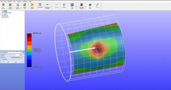

正如其名,此款新软件模块专为进行输油管机械损伤分析而开发。它的多项关键功能,能够提高对凹痕的识别能力,帮助做出判断。无论何时,使用便携手持式Handyscan 3D激光扫描仪,都能在现场瞬时获得结果,并可以Excel格式直接导出。
• 半径测量;
• 通过双向直尺技术,测量最大深度;
• 在最大深度处,自动创建双向2D横截面;
• 对损伤区域3D和2D色彩对比图
• 通过可视化工具增强凹痕形状探知能力;
• 采用深度-直径比;
• 多凹痕分析;
• Pipecheck Viewer。
