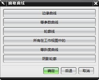

抽取曲线功能
抽取曲线:该选项使用一个或多个现有体的边和面创建几何体(直线、圆弧、二次曲线和样条)。体不发生变化。大多数抽取曲线是非关联的,但也可选择创建关联的等斜度曲线或阴影轮廓曲线。
可用的抽取选项如下所示:
A.边缘曲线:从指定边抽取曲线。
B.等参数曲线:在选定面上创建等参数曲线。
C.轮廓线:从轮廓边缘创建曲线。
D.所有在工作视图中的:由工作视图中体的所有可见边(包括轮廓边缘)创建曲线。
E.等斜度曲线:创建在面集上的拔模角为常数的曲线。
F.阴影轮廓:在工作视图中创建仅显示体轮廓的曲线。
