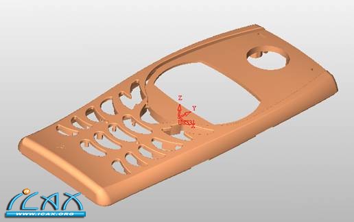

第一步,导入或打开图形查看。

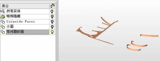

第二步,检查几何体有没有什么问题。
看看有问题的面,当然不看也可以。
修复完成。

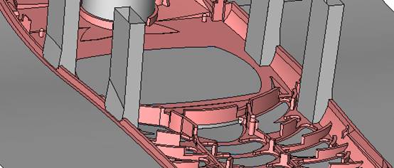

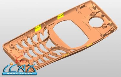

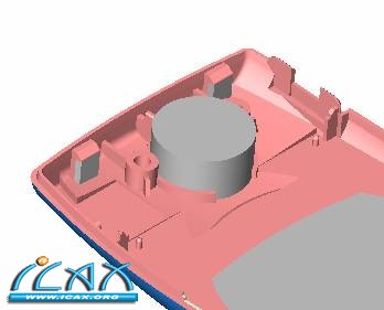

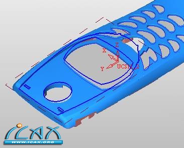

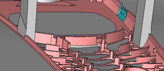

反面查看一下,有几个黄色的地方,是需要做斜顶的。

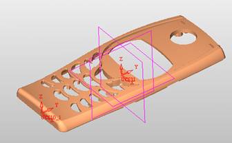

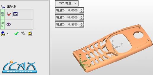

三、建立一个坐标系
建立主平面(三基准平面)。
增加一个草绘点。

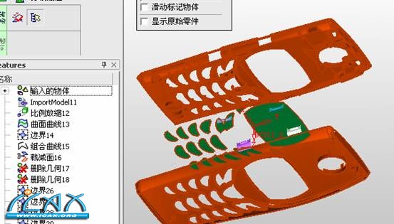

拆模。
准备工作做好以后,开始分模。
Cimatron最值得称道的一项功能那就是快递断开了,可以通过快速断开的练习,了解一下Cimatron曲面分模的强大和便捷。

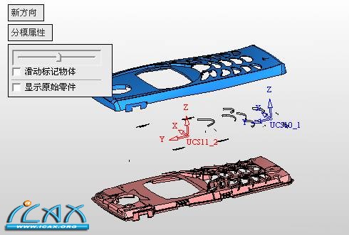

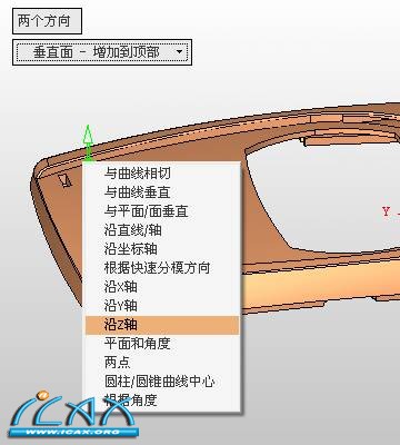

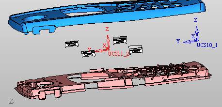

首先需要把型腔和型芯分开来,这时候我们需要选择沿Z轴分模,然后选择“两个方向”。垂直面是否增加到顶部和底部这个就要看个人的喜好了,可以在以后修改,因此一般用“增加到底部”。
等软件帮你分析好后,会将各个模具部件的颜色更改掉,其实Cimatron E在这里是不对曲面做任何修改的,只是指定一下它在分模时的一个滑动方向而已。我们可以一边做一边设置属性,非常之直观,熟练掌握以后,将会有事半功倍的效果。
我们可以拖动一下滑动条,看看分模的结果(虚拟运动),然后看看有没有方向在自动指定时不正确的面,手工修改一下。
一步一步地修正,主体部分的曲面指定好运动方向后,可能需要做4个斜顶了。
先选择“新方向”,然后确定。接下来可能会有一些正确或不正确的面指定到这个Split中,没有关系,错误的取消掉,正确的附加上去就行了。(具体详细操作请参考Cimatron E 7.1使用说明书模具设计部分P15)。

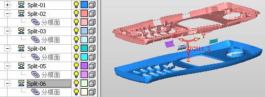

将所有部分设定好,至少您认为是正确的。
然后修改各个Split的名称,这样便于识别,并且,输出的模具部件文件名也会参考这个Split名称。

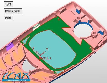

然后制作分型面,为了保证曲面的连续性和加工的便捷性,在这里我们将不采用自动分型线和自动分型面的方法。其中,这一个面我们采用的是“曲面—编修—依边界”这样可以把曲面中的岛屿部分以单一面的形状构成,同时又保证了和前曲面的一致曲率。在实际的模具部件加工时,只有轮廓的变化,没有曲率的突变,这样就能保证在加工中省时省力,上下模合模顺利。
当分型面做好后,就可以为他指定方向了,这里指定方向就不只是一个了,因为分型面往往是碰穿的,也就是说,型腔有这个部分的,型芯也要有这个部分,上下模必须有共同的部分,这个面就叫做分型面(或内分型面)。

后面有许多命令会用到编修,依草绘和依边界一类的,继续做分型面,这里只做插穿的结构。
例如这个部分,我们需要把碰穿面做得好一点,如图是一种做法,如果您认为有更好的办法可以提出来。

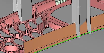

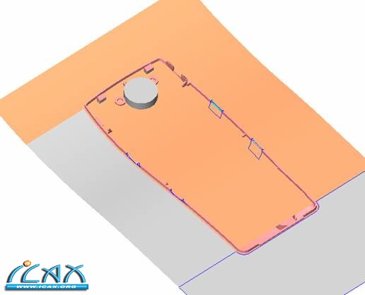

外分模面也是需要手工做的,先用外部分型线命令提出外轮廓,然后投影到中间的平面上,然后依投影后的曲线进行扫掠,再依外分型线把内部挖掉。如图:
枕位:

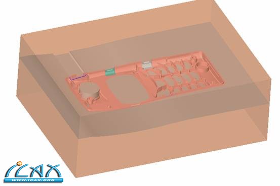

定义毛胚,这时候可能分型面的大小小于预定的毛胚大小,用曲面——编修——依草绘可以很容易地把曲面改大。注意:分型面一定不要小于毛胚大小,否则以后会出现切割失败。
后面还需要做斜顶的分型面,其实分型面在毛胚之前做还是在毛胚之后做都没有关系,因为真正的切割在是文件输出之后再做的。
做斜顶的分型面时,最好把毛胚隐藏起来,点击那个小灯泡就可以让他隐藏了。

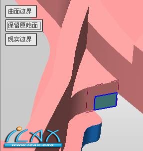

注意:使用边界指令时,不要删除原始的面了,几乎所有的分型面的制作,我们都不要去影响原有的成型曲面。

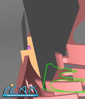

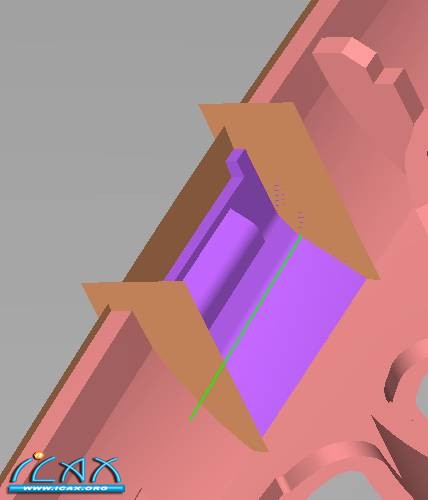

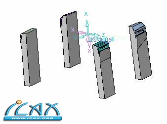

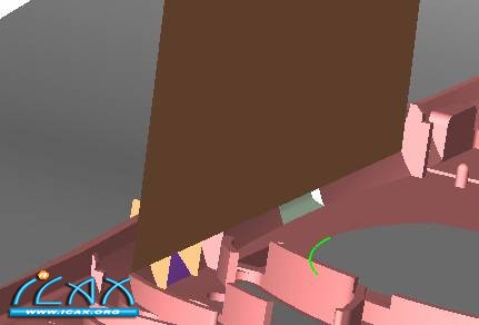

画了一根线,并扫描他,加上2度的斜度。

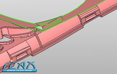

面不够长,可以延伸一点,这个在上一步做扫描的时候也可以选用双向扫掠。

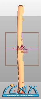

偏移这张面3mm,那么这个斜顶的厚度就定下来了。
延伸黄色的面。

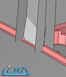

裁切掉一部分如图所示。
复制到另一边。
延伸另一边上该延伸的部位。
也裁好。
做一些辅助线,辅助面和利用一些曲面工具把斜顶相关分型面修剪好。
同样的方向,做好另外两个斜顶。
这就是我们做出来的四个斜顶。
