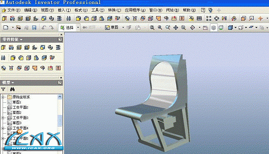

Inventor软件界面的布局设置的很合理,把大多数命令都集成至工具面板,操作非常简单。浏览器采用树形结构,查看特征树或装配关系一目了然,使用起来很方便。
1、项目组采用至顶向下的设计方法不变,在部件环境创建基础零件,根据设计意图,基于装配关系,逐步创建其余零部件。建模过程直观地反映出工程师的设计思路,把人脑中的构思真实地再现。模型尺寸通过参数控制,修改时双击尺寸, 输入新的数值,模型即自动修改,这是二维设计所不能比拟的。
2、项目组采用Inventor软件,紧紧跟随客户产品的变化,相应地变化我们的生产线,可以让客户直接看到我们为客户量身定做的服务,大大提升了公司的形象。产品进入市场时间大大加快,这让我们赢得更多客户的信任。
3、压窝不锈钢座椅,由椅面、座椅支架、椅面靠骨架、前挡板、侧挡板和导流板组成,对于座椅的设计,Inventor也能很好的支持。在开始设计之前,需要先设置一系列参数,软件可以自动创建零件展开图。
4、座椅安装时项目组利用Inventor自有的焊接模块对产品中大量的组焊件进行计算,如:强度校核、应力校核、焊缝重量统计等。计算的速度提高数倍,计算结果极为精确,从面减少了大量的设计失误。
5、压窝不锈钢座椅的结构由椅面、椅背和座椅支架组成;其特征在于:椅面与侧板焊成一体,椅面上沿设有散热孔,椅面下沿向里侧为弧形,椅面下部与靠骨架粘接,靠骨架为不锈钢板形状与椅面截面形状完全相符,靠骨架上设有通孔与座椅支架连接,座椅支架的侧面固定连接侧挡板, 前面用卡簧片及螺钉固定连接有前挡板,前挡板上部安装有手柄,前挡板上设有散热孔,座椅支架后侧及下部设有通孔,与车体通过螺钉连接固定;由连接铆钉固定连接的导流板、安装板、拉板组成的热导流装置固定在座椅支架上和椅面下部。其椅面形状符合人体工程学;下设温度导流装置椅面温度适宜;椅面材料为耐腐蚀的不锈钢板且模具成型,增加强度提高寿命。在Inventor中可以方便地进行BOM的处理,可以直接将Inventor 里面所生成的BOM数据转到Excel中进行编辑和使用。从而把让我们的工程师头疼的问题变得如此的轻松,在BOM表的处理上提高工作效率一倍。

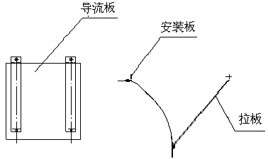

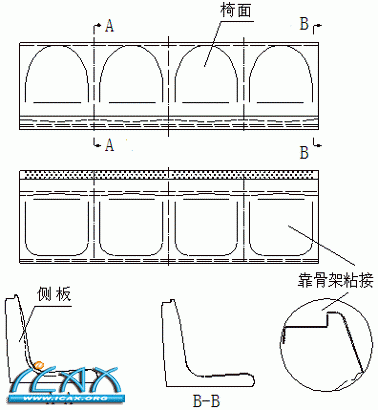

项目组引入三维设计,使用Inventor设计座椅总成结构(图2、图3所示)、椅面结构(图4所示)、导流装置结构(图5所示)。
图2 座椅总成结构图
图3 座椅总成结构图
图4 椅面结构图
图5 导流装置结构图
这样的设计不但可以克服纵横交错的网状结构的困扰,而且可以通过鼠标拖动、旋转就可观察三维模型,设计合理的座椅结构。结构设计完成后,将零件面板切换至“环境”面板,选择“应力分析”功能即可进入应力分析模块,通过施加载荷和固定约束,软件就可以自动计算产品的等效应力和最大变形量,来验证我们设计的压窝不锈钢座椅产品是否符合技术要求。
