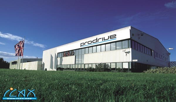

Prodriue资料图(图片来源:singapore F1)
从上面的介绍我们可以看到,Prodrive是站在汽车技术最前沿的公司,很多3D打印在汽车上的应用都将从这里出发。目前,Prodrive正与BMW的MINI Countryman车队合作,参加2012年的世界赛车锦标赛(WRC)。我们今天就来看看3D打印用在Prodrive技术中心的应用,具体来讲,是如何应用在宝马BMW John Cooper赛车上的。
