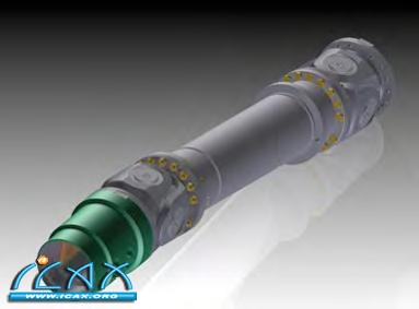

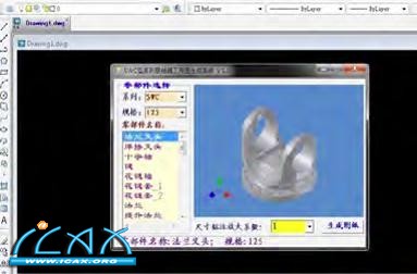

图二~图五是软件运行的主控界面和完成的相应工作结果。
图二 参数化设计程序主控截面
图三 完成后的SWC型联轴器接轴装配
图四 联轴器工程图生成主控界面
图五 生成后的法兰叉头工程图

万向接轴系列化产品的开发已在Autodesk Inventor(三维部分)/AutoCAD(工程图部分)平台上成功运行。目前,设计研究院传动所设计的该类万向接轴全部采用该系统进行设计,在通钢1450E1万向接轴、重钢1780 E1万向接轴、柳钢1450F1E万向接轴、东北特钢小棒万向接轴系列等设计工作中得到深入应用(应用情况见表2),应用情况良好。在设计周期上,以前传统的设计方式设计一套较为复杂的伸缩式SWC型十字万向接轴需要的时间大概为:方案设计(7天)、强度分析(7天)、详细设计及工程图绘制(30天),共需要约44天完成设计工作,而本项目的研究成功,可以在约7天的时间内完成设计工作,仅为原设计时间的16%,大大的提高了设计效率。实践证明,该技术的应用能够有效地满足企业对新产品快速研发、设计和产品知识积累的需求。
在设计十字轴式万向接轴的过程中,使用Inventor二次开发软件快速、准确地生成相应的零部件三维模型,对关键件进行强度分析,万向节倾转干涉分析,然后对其中关键尺寸进行优化、修正,最终生成工程图用于生产。在这一设计周期中,我们使用Inventor二次开发软件后,极大地提高了工作效率,而且经过强度及过盈分析后,零部件的强度及结构都能得到最大的优化,并且能够避免形状复杂的法兰叉头在无法精确控制其倾转时不出现干涉现象。有效缩短了设计和制造周期、提高产品技术性能、节约制造成本,产生了很好的经济效益和社会效益。
