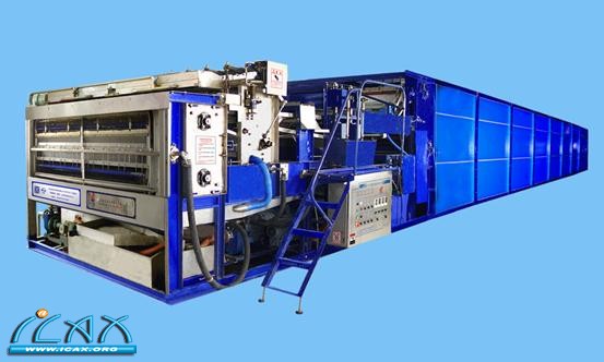

全自动一次紫菜加工机组是将鲜紫菜(紫菜原藻)加工成干品紫菜的流水线成套设备。2004年以前,国内用户使用的机组中90%左右从日、韩进口,机组存在着能耗高、效率低等技术不足,加大了生产成本,制约了我国紫菜产业的快速发展。富安机械公司在日本、韩国紫菜机组的基础上加以革新改造,引入基于“介质传热干燥”技术的“紫菜干燥装置”,降低能耗提高经济效益;加入菜饼脱水定型装置,快速脱水定型,解决菜张毛边缺陷,为提高机速奠定基础;使用复式切菜装置,机速可调,既保证切菜质量又延长刀片寿命;在紫菜浓度预调和装置中,采用挠性泵作为原料分配器,可控性强,控制精细,防水压反冲性能好,工作稳定。经过一系列技术创新,阻断了日韩机组的进口,占领了国内市场,截至目前,本机组包含发明专利1件,实用新型专利20件,成为拥有自主知识产权的高科技产品。
圆饼加工机组是公司最近开发的新型产品,该机组是福建坛紫菜圆饼生产的一次革命,预计将结束以往手工生产圆饼的历史,从而实现圆饼紫菜卫生达标、品相好看、形状规则、重量均匀的要求,是一项优质高效的跨越。机组设计的平台升降、料盘摆放及装卸小车、刺针取菜、料圈清理、制饼、海绵脱水、风机吸水、气冲松散等多项核心技术装置皆为国内外首创,拥有数项自主知识产权。
主机-全自动一次紫菜加工机组

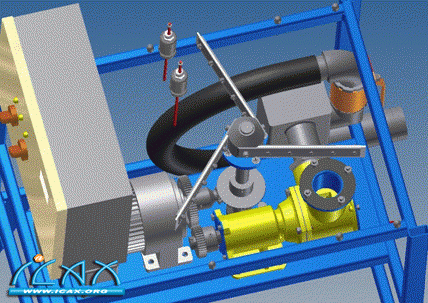

在三维软件Inventor中做设计工作就显得比较容易,说是数字化样机没有半点夸张,显得非常直观,建立模型的速度比二维出图的速度要快,设计过程中修改一处,其他相关联的地方更新以后就立即转化,而且可以利用iPart工具创建自己的系列化零件库,对某些参数进行系列化模拟。
辅机-调和机

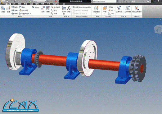

在我们设计新型机组--圆饼加工机组的时候,紫菜的脱水一直是关键的工序,因为脱水的效果直接影响到后续进行紫菜烘干的时间长短,影响总成本的大小。由于离心式脱水效果差时间长,降低了紫菜加工的日产量,所以我采用了挤压式脱水,使用大凸轮通过上下压板对紫菜进行挤压,达到脱水的目的。在首次试验中发现,对20张菜同时进行挤压,由于挤压的力很大,所以在凸轮回转的过程中产生很大的震动,经过仔细观察发现主要是凸轮曲线的设计问题,要尽可能保证在工作中挤压与放松的转换时要圆滑过渡,那么如何才是最合适的曲线设计呢?这种合适的曲线如何来寻找呢?
利用三维软件Inventor来实现。根据设想创建了六种凸轮的曲线模型,装配脱水装置,模拟机构进行运转,在软件中进行细致的分析和观察运转的每一个角度,这些在现实中是不可能这样细致的,而且要加工这几种曲线的凸轮,需要投入不少的成本,而这对于软件来说很简单,可以看见软件对于企业的价值是非常大的。通过模拟运动分析,最终选择了一种曲线,使得运转的效果达到最好的状态。另外在设计过程中还利用Inventor进行轴的受力分析,优化轴的结构设计。利用Showcase创建可视化文件,通过评审做出更快更好的决策。
现在是个创新的时代,生活的日新月异都来自于创新。作为工程师,扎实的专业功底和灵活的创新思维是通往创新成功的基础,要努力提高专业水平,了解机械行业技术发展。Inventor软件助力工程师实现心中的梦想,为创新插上腾飞的翅膀,使得创新开发如鱼得水,让每一个工程师都成为发明家。
挤压式脱水轴装配
