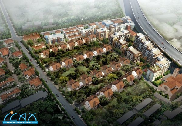

思南路旧房改造项目由47#和48#地块两部分组成,项目由法国夏邦杰建筑设计咨询公司完成方案设计,现代设计集团江欢成建筑设计有限公司完成深化设计。47#地块地上建筑面积10425平方米,地下建筑面积23000平方米,目前已经建成投入使用,48#地块由11栋老建筑组成,对其改造也正在进行中。
图:上海思南路古建筑群鸟瞰图

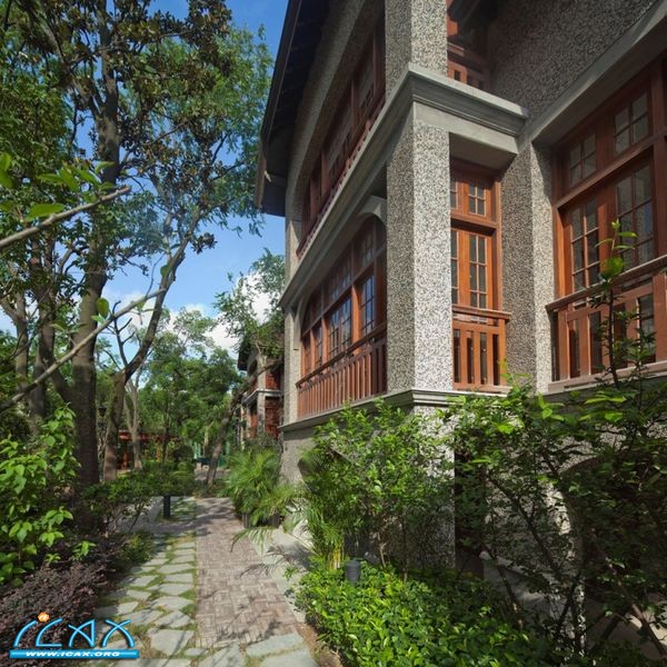

当然,针对于思南路旧房改造项目的现状,其最大的难题还在于这些古建筑的数据测量。设计图纸是很多年以前的,原始设计图纸基本上已经失传,而且现在的布局变化很大,如果采用常规手段进行现场测量,工作难度很大。片断的、破碎的图纸不够连贯,与现场的实际情况也存在矛盾,只有拿到第一手精确的资料才能维持原状进行设计。为此,项目团队采用了三维激光扫描的手段解决现场勘测问题。比如,外立面上有一些建筑雕刻的缺损,需要进行雕刻修复,局部材料施工保护,按照原来的编号拆下来,将原有扫描的东西和现在的方案进行对比,做到适合现代功能后再放上去。
古建的修复在中国大多只集中在修复点上,而对于思南路旧房改造项目来说,则通过三维激光扫描的处理,现场获得三维点云数据,进行点云编辑,并将其导入AutoCAD、Autodesk Revit等绘图软件当中,捕捉点直接绘制生成几何体,用来做现状建模的参照,扫描下来的数据可以变成一个参考的底模。此外,通过对点云的网格化处理、建立多面体化表面,进而再生成复杂曲面形体,然后把需要表达的东西连成片,连成面。
图:上海思南路古建筑群局部图
