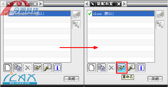

在装配导航器中选择amd_phone_assm,按右键选择“布置”,选择“编辑”定义排列,将Arrangement 1重命名为close,作为闭合状态。
图ch03_19

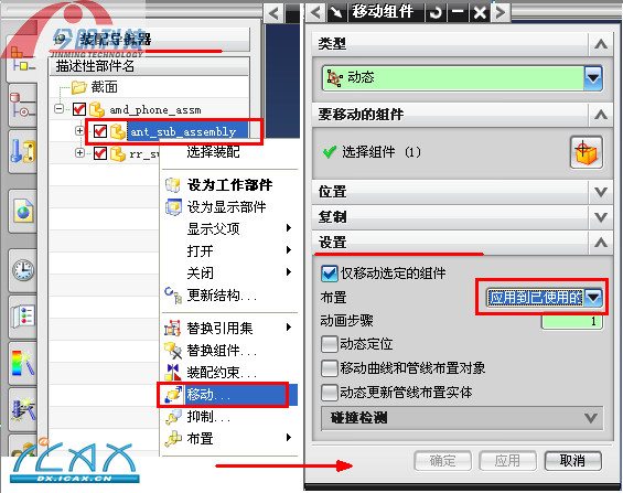

在导航器中选择天线子装配,按右键选择“移动”命令,在移动组件对话框中设置栏内选择布置为“应用到已使用的”。
图ch03_20

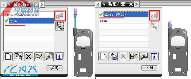

在装配导航器中选择amd_phone_assm,按右键选择“布置”,选择“编辑”定义排列,新建天线打开状态,在新建布置图标输入“open”,作为打开状态。并选择对话框右上角选择“使用”。
图ch03_21

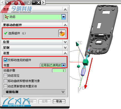

在导航器中选择天线子装配,按右键选择“移动”命令,在移动组件对话框中设置栏内选择布置为“应用到已使用的”。并在绘图区中选择操作手柄,沿X轴将天线组件移动至合适位置,作为其打开状态位置。
图ch03_22
完成设置后,在装配导航器中可以通过使用“open”或“close”两种开合状态,在绘图区中则可以实现装配组件的不同装配状态。
图ch03_23
