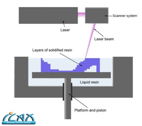

立体光刻造型(stereolithography)
立体光刻造型技术图解
立体光刻造型技术,D们可以想象一下把一根黄瓜切成很薄的薄片再拼成一整根。先由软件把3D的数字模型,“切”成若干个平面,这就形成了很多个剖面,在工作的时候,有一个可以举升的平台,这个平台周围有一个液体槽,槽里面充满了可以紫外线照射固化的液体,紫外线激光会从底层做起,固化最底层的,然后平台下移,固化下一层,如此往复,直到最终成型。
立体光刻造型(stereolithography)技术优缺点
优点:精度高,可以表现准确的表面和平滑的效果,精度可以达到每层厚度0.05毫米到0.15毫米
缺点:可以使用的材料有限,并且不能多色成型

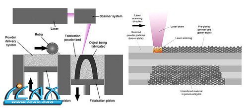

选择性激光烧结(Selective Laser Sintering ,SLS)
选择性激光烧结技术,是把3D模型薄片化之后,在一个容器内,让其充满待烧结的材料粉末,这些粉末可以做的很细,然后由大功率的二氧化碳激光,选择最底层的3D切片形状开始烧结,然后平台下移,材料辊则在已经烧结的部分基础之上,再铺上薄薄的一层材料粉末烧结,如此往复,直到整体成型。
SLS技术就是选择性烧结料粉末薄层的一部分
选择性激光烧结(Selective Laser Sintering ,SLS)技术优缺点
优点:材料的强度非常高,可选材料从金属到聚苯乙烯等等,可选材料范围非常广泛。
缺点:成型精度低,成型后表面粗糙,不能彩色成型。

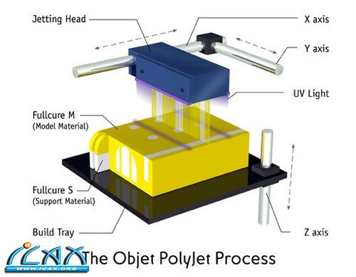

Polyjet与Polyjet矩阵
Polyjet技术的3D打印
这是最近才发明的技术,其中Polyjet矩阵是Object Geomatries公司2007年发布的。其技术原理是喷射超薄层的光固化物,并且可以喷射多种不同的材料,其最薄的层,只有16微米。
技术优缺点:
优点:成型精确、表面光滑、细节丰富、可以彩色成型
缺点:成型材料强度低

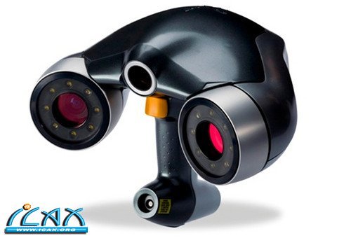

手持式3D扫描仪
常见的3D扫描仪有两种,一种是接触式的,一种是非接触式的。目前非接触式的面状光栅3D扫描仪是市场上的重点产品,这是结构光技术、相位测量技术和计算机视觉技术的组合。特点是速度快,精度高(0.03毫米)可扫描的物体体积大。

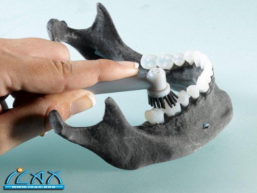

3D打印帮助牙医给患者带来完美的口腔
牙医是另外一个3D应用的热门领域。在欧美,牙医之所以收入高,是因为这是一个需要凭借经验的工作,很多人在镶牙的时候,都咬过齿模,牙医再凭借经验进行修正。但是如果对患者的口腔进行3D扫描和3D建模、打印,那么就能够很高精度的打印出病人的口腔结构,进行帮助牙医制造出准确的假牙。

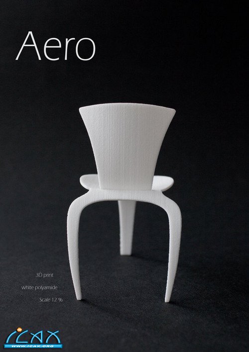

先3D打印一个等比缩小的实物再生产已经是很多家具企业的标准流程
工业是3D打印应用的核心领域。现如今工业设计非常非常重要,往往是一款产品成败的关键。在从设计到产品化的过程当中,3D打印技术的参与,加速了工业设计的步伐,因为3D打印技术能够快速的实现工业设计的实物化,尤其是汽车等领域,现在已经可以打印出很大的实物,而实物化是设计必不可少的一步,可以让无论是设计师还是企业的决策者非常直观的看到产品的形状,进而做出是否量产的决策。当然,由于选择性激光烧结等技术的存在,还能够进行小批量的生产,因为这一技术可以成型金属,有些时候小批量的3D打印,在成本上是优于数字机床切削或是开模铸造、冲压的。

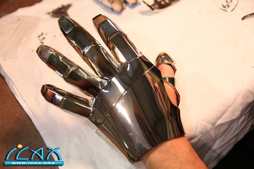

娱乐业
图为《钢铁侠2》的手部道具,3D打印的产物
在电影中,我们看到过很多演员扮演的类人形的怪物,传统上,诸如好莱坞这样的制片基地,都是通过手工技术来进行这些特殊的造型,但是现如今已经基本都是3D打印模型的天下,很方便就能打印出一个个性化的怪物头套和全身装备,效果可以乱真。
