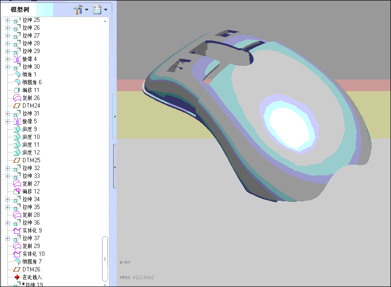

0.在组件中可以一次性修改所有零件的单位,不必单独打开修改。
1.替换曲面可以不用先复制曲面
2.多了一个很好用的新功能:分割曲面
3.不带参数的圆角(导入IGES STEP之类)可以直接修改R值
4.上颜色很好的改进,CREO1.0在顶级组件中可以给子组件中的零件单独上颜色
5.拉伸可以添加拔模角度
6.扫描与可变扫描两个命令整合为一个命令,也是选项卡式
7.以前版本如果要拉伸,旋转,扫描曲面时进入草绘前忘记点曲面按钮,
在草绘完成后会提示要封闭截面,  creo1.0则会提示“是否转换成曲面”
8.“造型”也比以前版本好用:四视图可以自动摆正,还多了一个“下一视图”
每点一次会自动却换到 下一个视图
9:“柔性建模”很好用
10:Creo打开零件后 按F10出现 快捷键
11.在工程图中可以跨选项卡操作,在注释下也可以插入视图,在布局下也可以标注尺寸。
12.绘图选项里终于可以查找了。
