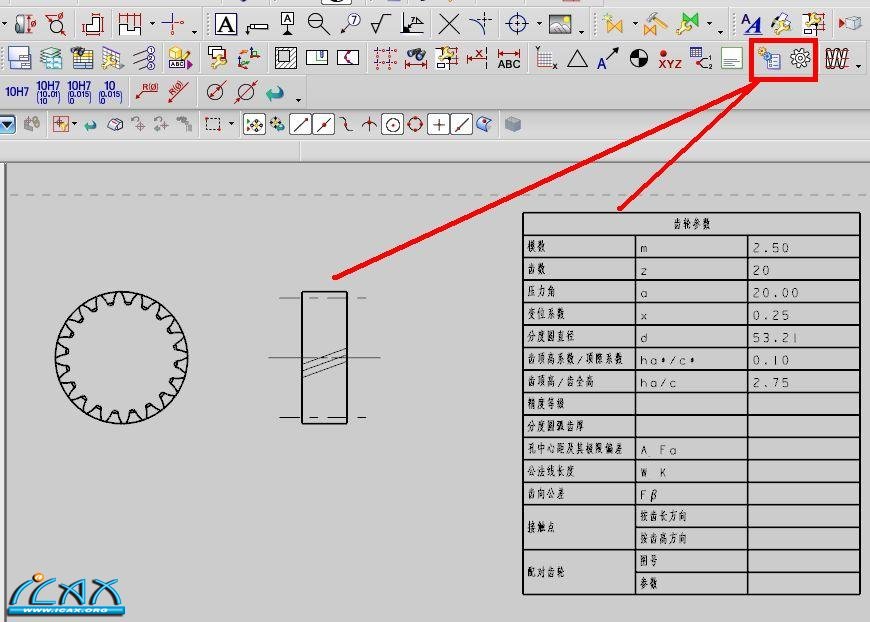

第七部分:Siemens NX8.0工程制图
1.制图更方便了,齿轮参数可以直接调出。

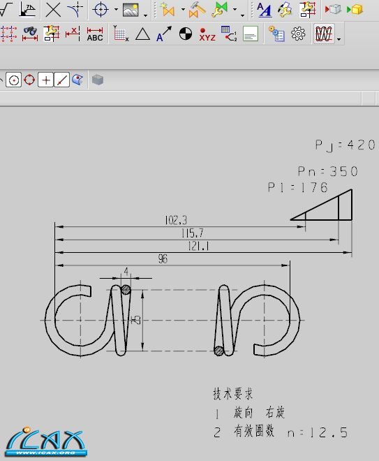

2.
弹簧也可以这样了

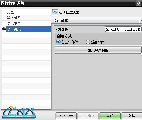

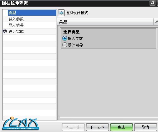

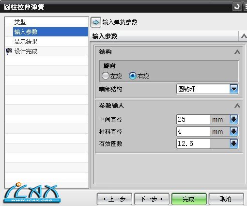

第八部分:Siemens NX8.0建模(弹簧绘制)

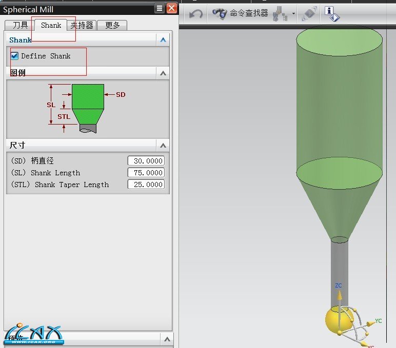

第九部分:Siemens NX8.0编程加工
CAM新增定义刀柄选项
