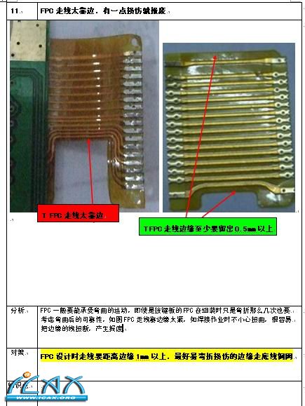

11FPC走线太靠边,有一点损伤就报废
