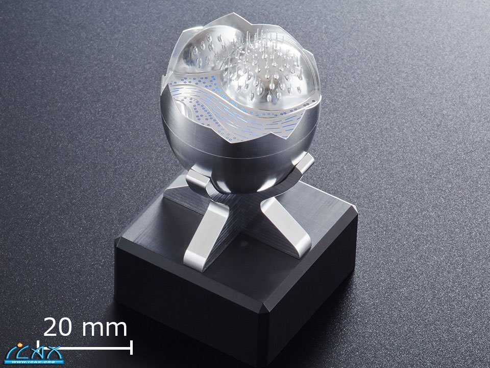

组别:微细加工组
奖项:金奖
作品名:微型立体回转式的过滤器
会社名:株式会社中田制作所
评论 :此作有多个方面受到高度评价, 例如微细的肋加工, 沟加工, 贯通孔加工等等, 我想作品的固定方法也下了很大工夫了, 并也把复杂形状高精度地加工了。
材质:A5052
加工机械 :立式加工中心
加工时间:41小时40分钟
获奖感言:
荣获金牌奖, 说起纯粹高兴是真实的心情, 因作品小, 随着加工的进展, 强度却低落, 当时无法忍受丝毫的冲击, 团队组成后, 就努力地思考有关加工方法的选定及其顺序, 或专用的治具, 或加工条件等, 这次我担当加工和工作安排的角色, 所以我在想自己要提出创意, 要怎样加工去制作怎样的形状, 或要制作怎样的治具等事项。

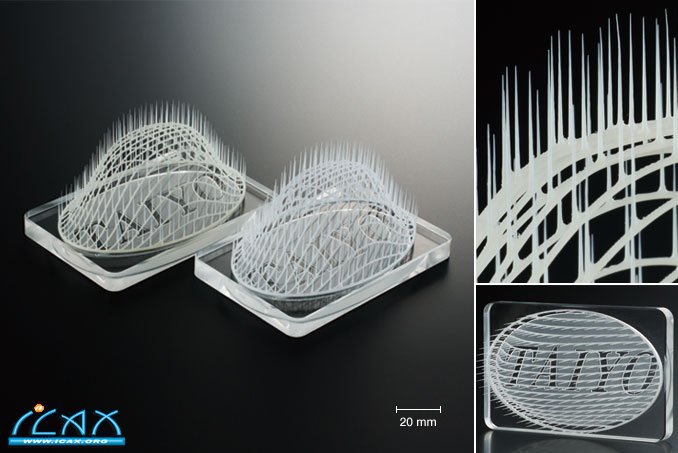

组别:微细加工组
奖项:银奖
作品名:线圆顶
会社名:太阳ゴム工材株式会社
评论 :这作品特色是不仅把圆顶的节孔上的尖塔加工得很好, 架桥的细部也做得很好。
材质:ABS,POM
加工机械 :NV6000 DCG
加工时间:25小时

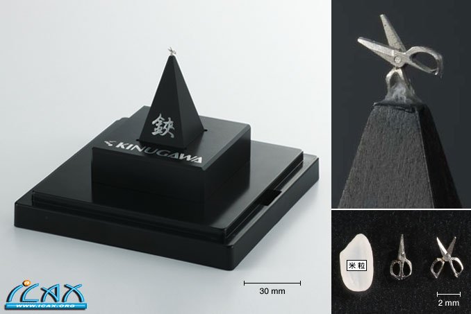

组别:微细加工组
奖项:铜奖
作品名:世界上最小的微型剪刀
会社名:株式会社衣川製作所 <京都試作ネット構成企業>
评论 :这是世界上最小的剪刀,展开的宽度只有2毫米,比一颗米粒的还小,可想而知加工的难度,细节部位几乎需要用放大镜来看,参赛都工作熟练的微细加工技术和理念实在让人敬佩。
材质:钛
加工机械 :NV4000 DCG
加工时间:8小时

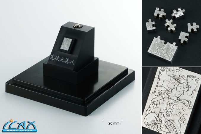

组别:微细加工组
奖项:铜奖
作品名:迷你玩具拼图「宪政三美人」
会社名:Kiss-Design <株式会社衣川制作所 CA技术课内>
评论 :宪政三美人微型拼图,图面宽辐不到20mm,虽然其为细微,但图面上的人物精巧得让人很惊讶。
材质:钢铁SUS Purehadon
加工机械 :NV4000 DCG
加工时间:15小时

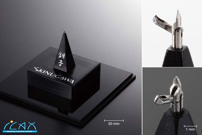

组别:微细加工组
奖项:金奖
作品名:微型钳子
会社名:株式会社衣川制作所
评论 :首先, 关于3件部品, 先把φ1 mm径内做出的部位为重点, 在上杯, 下杯的先端具有切裂细胞的尖锐端边是有其必要性,  但在加工之际, 得好好思考面的优先顺位先后, 接着, 为了吸入下杯细胞的口袋加工时, 特别要留意歪斜现像
材质:SUS
加工机械 :NV4000 DCG
加工时间:20个小时
把微细可动的零件精密地加工出来是值得肯定的, 为了做出尖锐的端边, 见识到技术员在加工面优先顺位方面所作的努力.  大家注意看旁边的标尺。

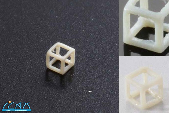

组别:微细加工组
奖项:银奖
作品名:线框 □1mm
会社名:野田プラスチック精工株式会社
评论 :
・一直有注意不要因钳榨压力而造成形状歪斜
・防止加工中的作品出现浮出
・要提高治具位置的精准度
材质:PPS
加工机械 :立式加工中心
加工时间:20分钟

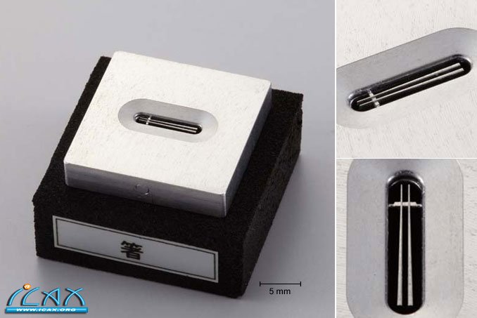

奖项:铜奖
作品名:筷子
会社名:株式会社仙北谷
评论 :筷子全长6.4mm,前端宽50μm, 筷子虽被筷枕所固定, 但因很细小, 所以不好好处理就会断掉。 加工条件试行错误, 用φ0.1球刀 30,000回转, 使用低粘度切削油。另外, 为了使切削刀具的芯震动要弄在最小, 而使用烧嵌桿才完成这作品的
材质:A5052
加工机械 :立式加工中心
加工时间:120分钟

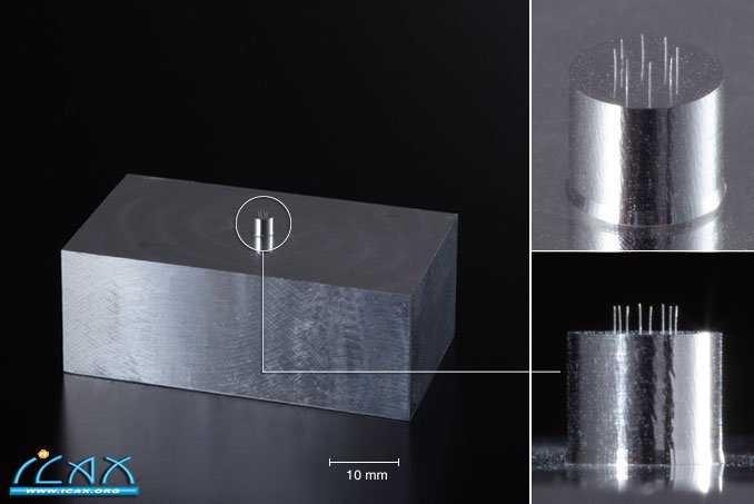

组别:微细加工组
奖项:技能奖
作品名:柱φ0.03×L0.5切削
会社名:ナップ株式会社
评论 :切削A5052材。在加工方法条件等方面相当地花了心血。铝材做出φ0.03左右的径, 结果变成比想象的更柔软。
材质:A5052
加工机械 :立式加工中心
加工时间:120分钟

组别:微细加工组
奖项:金奖
作品名:微型钳子
会社名:株式会社衣川制作所
材质:SUS
加工机械 :NV4000 DCG
加工时间:20个小时

组别:微细加工组
奖项:铜奖
作品名:筷子
会社名:株式会社仙北谷
材质:A5052
加工机械 :立式加工中心
加工时间:120分钟

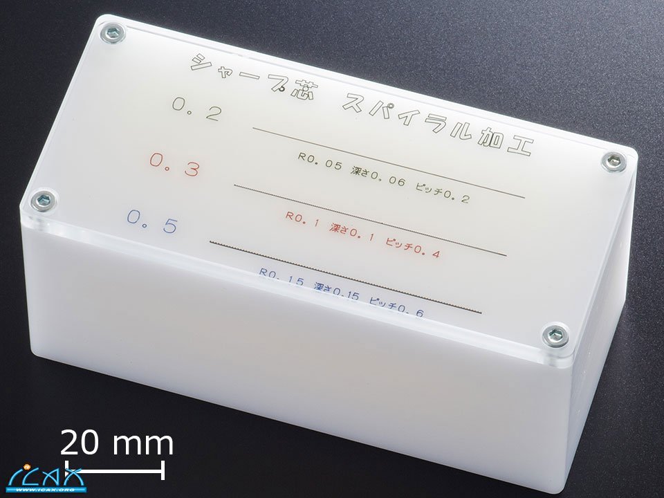

组别:微细加工组
奖项:金奖
作品名:シャープ芯スパイラル加工
会社名:野田プラスチック精工株式会社(愛知県小牧市)

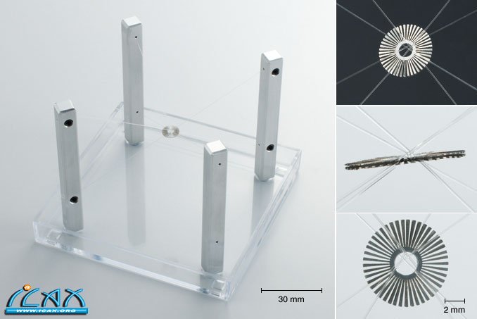

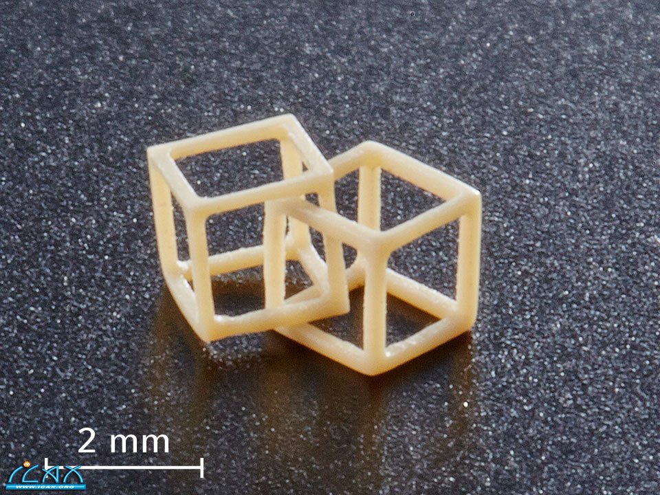

组别:微细加工组
奖项:银奖
作品名:Wワイヤーフレーム

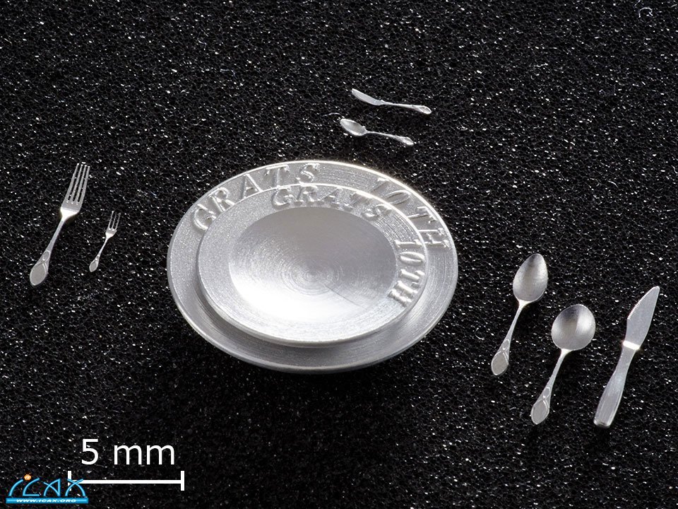

组别:微细加工组
奖项:アイディア賞
作品名:小さい食器
会社名:株式会社 仙北谷(神奈川県横浜市)
