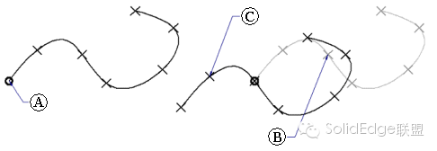

参考点(图6)用于定义变换的起始点,如图7所示,参考点是A点时,阵列预览为左图,参考点更改为B点时,阵列预览为C曲线。
图6
