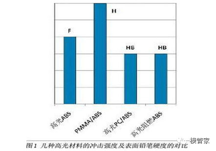

目前,免喷涂液晶电视面框的注塑生产主要采用PMMA/ABS、PC/ABS或高光ABS材料。其中,高光ABS的硬度最低,PMMA/ABS的硬度最高,铅笔硬度可达1H或以上(如图1所示)。高光PMMA/ABS还可以做成半透效果,从而实现更炫的外观和LED光透视功能。

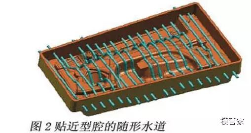

高光注塑模具从设计、钢材选用到模具加工都要比普通模具有着更高的要求。模具设计方面要考虑耐高温设计、适用水路设计及安装匹配等因素。水道需确保快速升温和降温,并使模具温度均匀,一般采用贴近型腔的随形水道,并在背面增加隔热层或利用空隙隔热(如图2所示)。模具浇口设计要尽可能地减少熔接线,并有利于排气及减少剪切。对采用油加热模温机的模具,浇口尺寸要开得比较大,对其他行位、配合和导向等部位要考虑高温的要求,并注意隔热或冷却及配合。由于模具内表面要求达到非常高的光洁度(镜面效果),因而模具钢材要选用抛光性好、高纯度、高镜面度及热变形小的优质钢,如瑞典ASSAB的S136、OML.DELI。如果成型阻燃高光材料,模具钢还需耐腐蚀性好。
