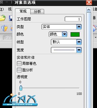

nx75,建模默认orange,我想把它改了,竟找不到,笨哪,
哪位好人指点下?

发表于 2011-6-7 20:17:13 | 只看该作者
然后首选项,常规-类型改为实体-下面颜色不用说了吧,这样应该算清楚了吧

发表于 2011-6-7 20:03:43 | 只看该作者
打开模板文件
本帖子中包含更多资源
30
发表于 2011-6-7 09:27:30 | 只看该作者
cq.tjq2009 发表于 2011-6-6 22:12
兄弟,在首选项-常规-类型里把它改成实体,再改你喜欢的颜色。希望这样能解决你的问题了。
您说的我还真找不到,nx7525版,
能找到常规、类型、实体这些关键字的地方试了,和您想象不同,奥,也许您试过的,呵呵,谢谢。

发表于 2011-6-6 22:12:02 | 只看该作者

发表于 2011-6-6 20:17:13 | 只看该作者
darkbit 发表于 2011-6-6 13:19
呵呵
基本功问题
先上个结果,是不是你想要的
确实是基本功太差,我都不好意思再用ug了。
先谢谢。
绿了,呵呵。
怎么弄的?难道不是首选项---对象---颜色?

发表于 2011-6-6 13:19:14 | 只看该作者
呵呵
基本功问题
先上个结果,是不是你想要的
