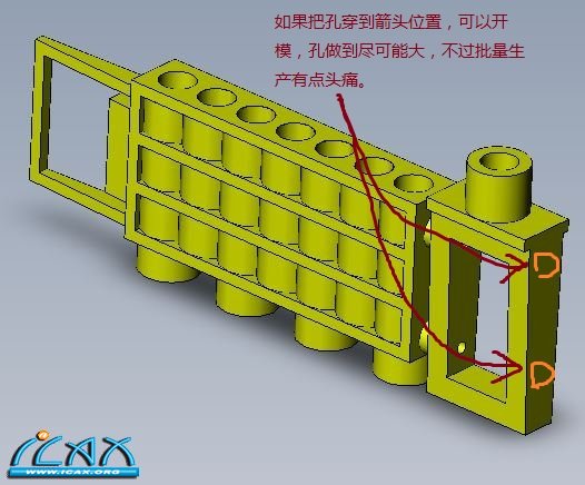

大家好,最近在设计一款塑胶类的一次性医疗耗材,接下来要去做加工。但是目前的结构来说,模具方面存在一些问题,所以提出来请大家帮我看看,如何做改进会使产品加工更顺利!我在想,是不是可以做成分体结构,分三部分注塑,然后再进行组装。

孔直径才1mm 太细了,就算从两边出也不好出模。最好从中间拆分两件,最好用超声熔接吧。

发表于 2015-2-4 10:37:54 | 只看该作者
EnergyVan 发表于 2015-1-27 17:49
如果把孔穿到箭头位置,可以开模,孔做到尽可能大,不过批量生产有点头痛。
你好,我想问下,为什么把孔穿到箭头位置的这个结构,批量生产会有点头痛?
