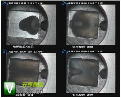

2002年,北京化工大学的杨卫民教授汲取国内外先进经验,建立了国内首个注射成型可视化系统,系统采用潜望式可视化模具,配备GigaView高速摄像机(美国),以及专业数据分析测试软件系统IMAGE PRO PLUS。
高速摄像机最大帧速可达1280 x 32 @ 17045 fps,曝光时间为2usec-200msec,可清晰完整地记录熔体注塑充模过程的每一细节。本部分研究内容是利用本系统对精密注射成型典型型腔内熔体充填流动规律进行可视化实验研究,分析得到注射机工艺参数设置与熔体宏观流动行为及成型制品宏观缺陷产生过程之间的内在联系。
利用本系统得到可视化实验结果,深入分析精密注射成型宏观缺陷产生机理并提出行之有效的缺陷解决办法,为研究排除制品缺陷提供了依据。

贴几张图片预览
