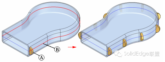

可以沿着任意的2D曲线、3D曲线或者模型边进行对象阵列,图1显示的就是特征A沿着草图曲线B阵列的例子。
图1

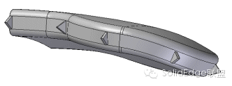

在装配件中,还可以同时在两个或者更多部件中沿曲线阵列装配特征,如图2所示。
图2

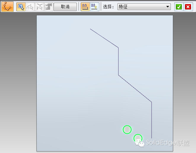

可以通过选择选项来定义阵列的对象,如图3所示。要阵列曲面或者实体的一部分,比如曲面或者模型拓扑边,可以设置单个或链选项。要阵列一个或多个特征,如除料或者拉伸,设置特征选项。要阵列曲面或者实体,设置体选项。但是在构建或者边界沿曲线阵列时,不可同时选择多种对象类型,例如既有孔特征、设计体和曲线。
图3

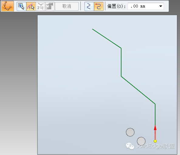

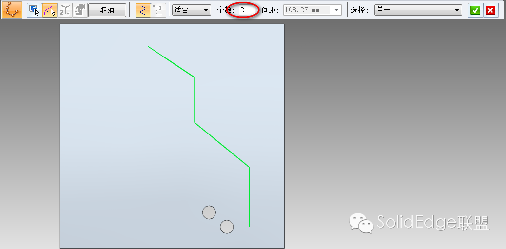

配置阵列,设置阵列类型、数量和间距选项。曲线选择完毕,设置锚点,用于定义阵列的起始点,设置锚点处阵列方向。也可设置偏置距离,指示阵列从锚点的偏置点开始。
图4
图5
