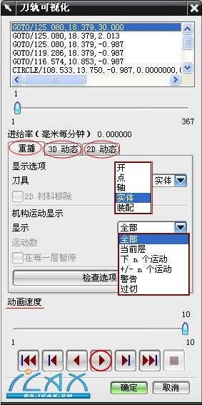

刀轨可视化是系统提供了一种图形化的刀轨显示模式,使得用户可以形象地观察到刀具的运动和材料的动态切除。使用刀轨可视化,还可以控制刀具的显示、验证刀具是否干涉工件几何体和毛坯材料。
在操作导航器中,先选中操作“CAVITY_MILL”,然后在加工操作工具条中单击“确认刀轨”图标 ,系统就会弹出【刀轨可视化】对话框如图1-19所示。系统提供了“重播”、“3D动态”和“2D动态”三种刀轨显示模式。
在此采用“2D动态”做刀轨可视化,最后的显示结果如图1-20所示。
 图1-19   进入刀轨可视化对话框
