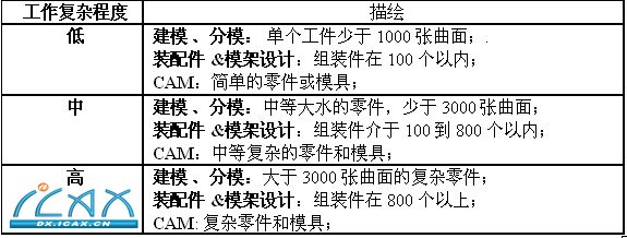

针对不同工作的难易程度,运行Cimatron E 8.5 推荐用内存情况:
注意: 虚拟内存应设成2 Gb

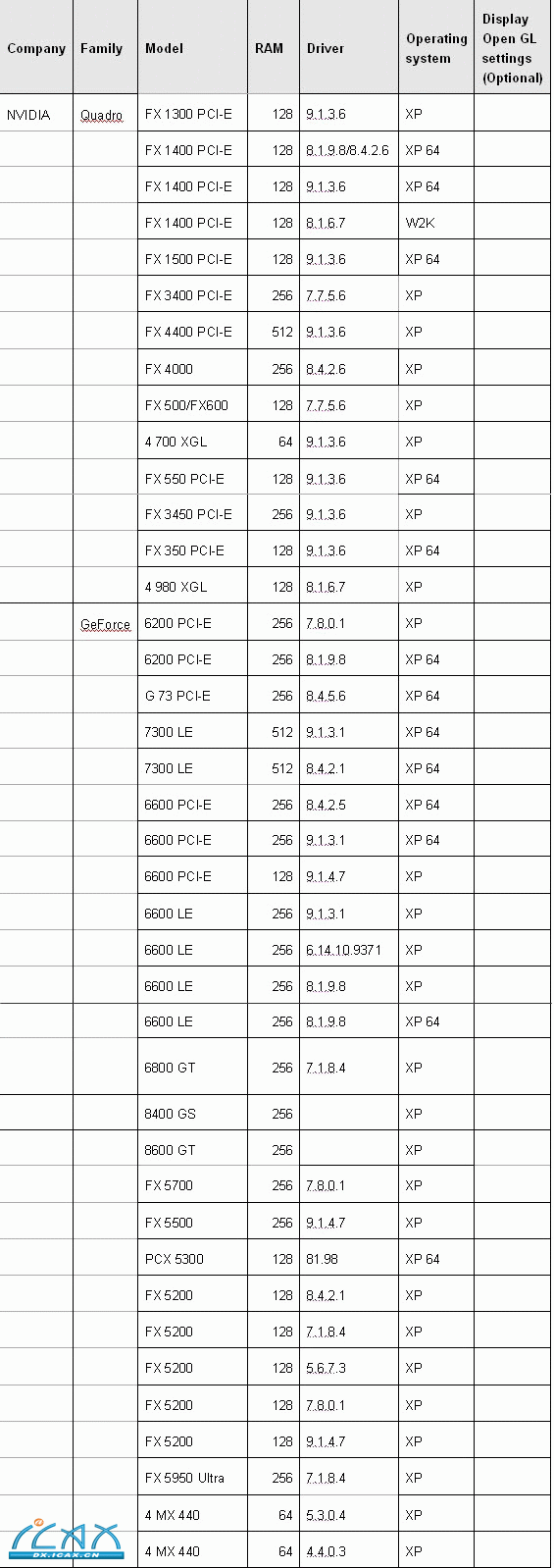

显卡配置要点及已测试显卡列表
1.         3DLabs cards 不支持.
2.         对正在使用 NVIDIA 芯片的用户,推荐驱动使用 “General” 设置(AutoCAD / CATIA 的设置不推荐使用).
