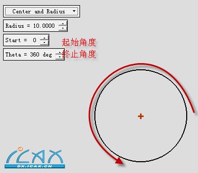

摘要: 三点画圆圆弧指令的启动,可从上方下拉式菜单中选择,也可从快捷菜单中选择圆指令分为以下几种:三点画圆:定义圆上三点,绘制出圆弧圆心与半径通过定义圆心点与半径大小作出圆弧,并有起始角与终止角的定义。注意: ...
圆心与半径
注意:一个圆也可以看作是弧,是一个以右端点为零度开始,逆时针方向直至360度的一个弧。
