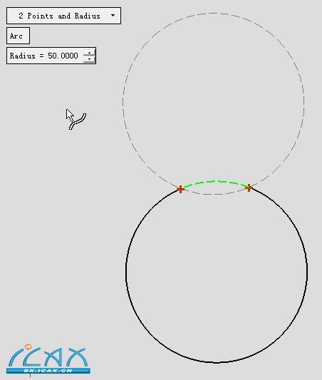

两点与半径
定义圆上两点,并定义半径来画圆或弧
满足当前条件的弧有四段,选择想要的圆弧后单击,该段圆弧就会高亮显示。
如果两点间的距离超过圆的直径,那么就会出现以下的提示:
此时,如果选择“是”,半径值就会自动改为图框中所显示的数据。
