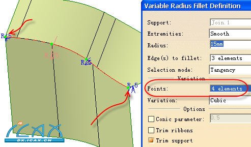

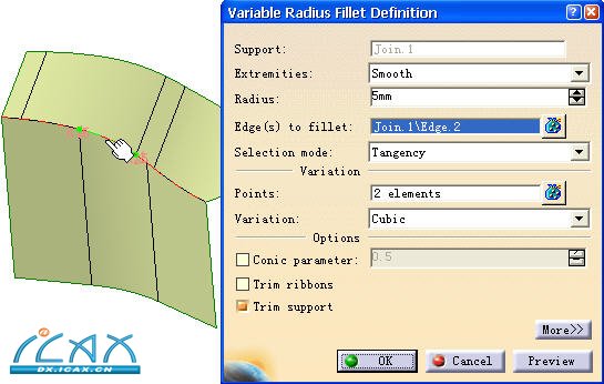

打开\Training Part\GSD\ Var Chor Fillet.CATPart文档,单击“可变半径圆角 (Variable Radius Fillet)”  指令,如图4-456所示选择中间锐角边线与相关设置;单击图4-457所示点对话框然后添加两边线的端点作为可变节点并改变相关节点的圆角值,结果如图4-458所示。
图4-456
图4-457
图4-458
