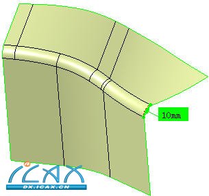

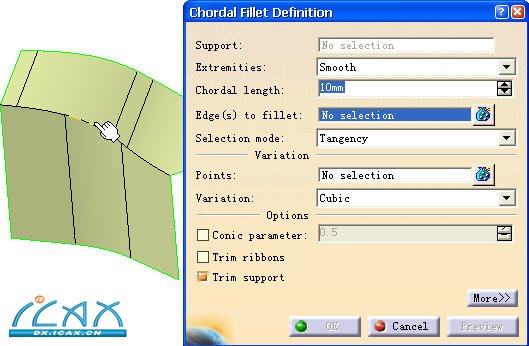

打开\Training Part\GSD\ Var Chor Fillet.CATPart文档,单击“弦圆角(Chordal Fillet)”  指令,参考图4-459所示选择设置,结果如图4-460所示,创建的圆角弦长值为10mm。
图4-459
图4-460
如有需要,用户可通过图4-461所示对话框增加点元素然后改变该点的控制值,以创建可变弦圆角。
图4-461
所需元素定义后,单击“确定 (OK)”创建弦圆角,弦圆角(标识为EdgeFillet.xxx)即被添加到特征树中。
