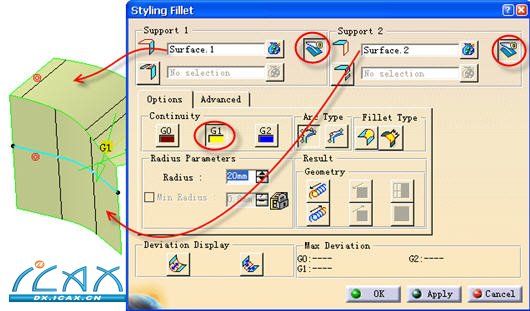

5)样式圆角。该指令允许用户多样式圆角,它包括一般、可变圆角和弦圆角,它还提供点连续、相切连续和曲率连续三种连续方式。
打开\Training Part\GSD\ Styling Fillet.CATPart文档,单击“样式圆角(Styling Fillet)”  指令,参考图4-462所示的选择设置,注意图示圈中的选项要开启,单击“应用(Apply)”按钮,预览中的3D几何如图4-463所示。
图4-462
图4-463

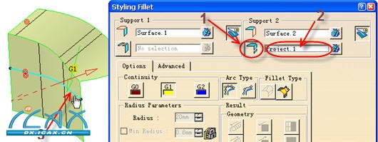

接下来按图4-464所示的步骤顺序操作,为支持面2指定一条放置曲线后单击“应用(Apply)”按钮,预览中的3D几何如图4-465所示。
图4-464
图4-465
所需元素定义后,单击“确定 (OK)”创建样式圆角,样式圆角(标识为Styling Fillet.xxx)即被添加到特征树中。
