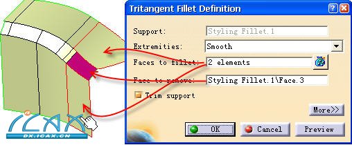

三切线圆角
7) 三切线圆角。该指令允许用户在三个连接但非相切连续的曲面间创建圆角。
打开\Training Part\GSD\ Tritangent Fillet.CATPart文档,单击“三切线圆角 (Tritangent Fillet)”  指令,参考图4-468所示的选择设置,结果如图4-469所示,创建的圆角均相切于样式倒角曲面。
图4-468
图4-469
有关更多关于三切线圆角的描述用户可参考零部件工作台“三切线圆角”指令的相关描述。
所需元素定义后,单击“确定 (OK)”创建三切线圆角特征,三切线圆角(标识为TritangentFillet.xxx)即被添加到特征树中。
