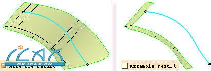

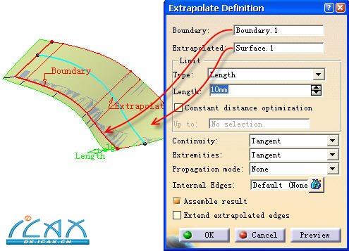

1)外插延伸。该指令允许用户延伸曲面几何或开放式曲线几何。
打开\Training Part\GSD\ Extrapolate.CATPart文档,单击“外插延伸 (Extrapolate)”  指令,选择“边界.1(Boundary.1)”作为延伸的边界对象,参考图4-481所示的选择设置,结果如图4-482所示,图示中列出了装配结果选项开启与关闭的对比。

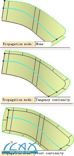

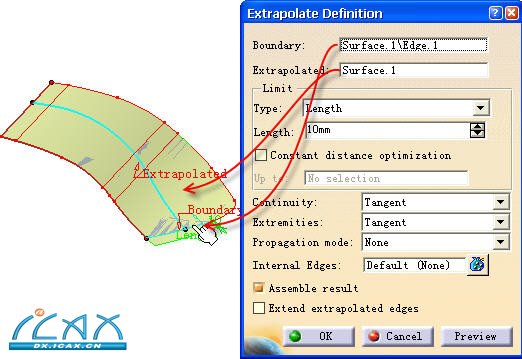

用户也可直接选择曲面或面组中的边界作为延伸的边界对象,参考图4-483所示的选择设置,图4-484所示中列出了三种边界的拓展模式的结果对比。
图4-483
图4-484

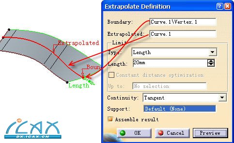

该指令除了可以延伸曲面外,也可用于延伸曲线,用户只需输入曲线的端点作为延伸的边界对象,参考图4-485所示,结果如图4-486所示。
图4-485
图4-486
