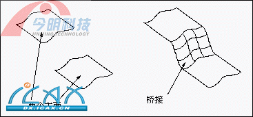

主面
允许选择两个主面,这两个主面会通过桥接特征连结起来。这是必需的步骤。
图ch17_02

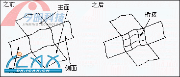

侧面
允许选择一个或两个侧面(可选)。
图ch17_03

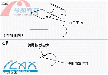

用于指定选定面与桥接面之间的相切 (Tangent) 连续或曲率 (Curvature) 连续。
图ch17_05

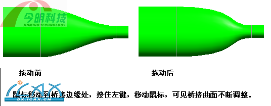

桥接后,如没有添加侧面或者侧边线串,点击“拖动”选项可以调整桥接曲面形状。
图ch17_07
