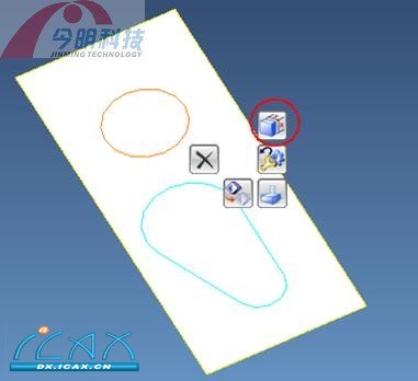

步骤二:编辑曲面。
图CH15_39

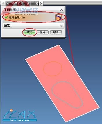

步骤三:添加内部边界曲线。
图CH15_40

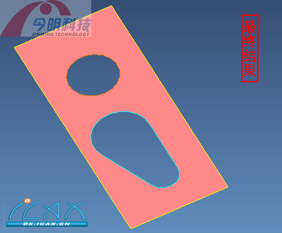

步骤四:确定显示效果图,并保存。
图CH15_41
