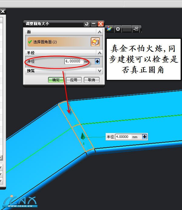

UG中如何实现两个面的均匀倒角
1、这两个面夹角是变化的。如果两个面都是直面,夹角一样,倒出来的圆角大小和外观是一样的。
2、我所需要的这个圆角它的RHO值为0.45,需要用面倒角来实现。
3、CATIA中有一个命令叫等弦倒角,我感觉与这个类似。
以上,谢谢大家了。我贴两张图。再放上一个IGS。如能帮忙,万分感谢!

发表于 2010-8-7 09:10:52 | 只看该作者
用截面曲面,RHO值为0.45。不知道行不行
发表于 2010-8-7 09:39:43 | 只看该作者
做这个没什么难处,只要用在面中偏置曲线命令,偏置两条曲线。再用网格命令做出就好了。

发表于 2010-8-7 11:44:21 | 只看该作者
4# 军涛王
军涛你好,谢谢指导!
但是,你看一下我的附件,这个角中间有断线,这说明不是用网格面做出来的。看看附件有没有别的想法。谢谢
