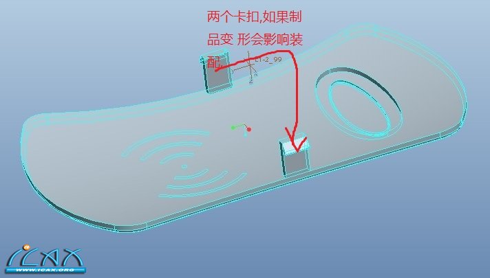

[讨论] RFID读卡器卡扣结构,请各位亲审核,谢谢!
11
发表于 2011-4-1 19:07:13 | 只看该作者
如大家所说,两个扣位太少了,一是如果变形,二是如果断掉一根,这个面板就报废了。可以参考很多电池盖的结构
另外,扣位的形状也有问题,末端太尖了,可以稍为改善一下下:
本帖子中包含更多资源
12
发表于 2011-4-2 11:27:39 | 只看该作者
谢谢各位大大的点评,小弟深感荣幸!
13
发表于 2011-4-2 12:34:31 | 只看该作者
  加一圈群边防止变形把扣的扣面与别一个扣面做角度扣容易拆
14
发表于 2011-4-2 15:15:44 | 只看该作者
路过,顶下
15
发表于 2011-4-4 17:21:29 | 只看该作者
在取的部分加凹槽 便于取出 (如果外观可以)
16
发表于 2011-4-4 17:26:21 | 只看该作者
左右卡扣前后会翘起 前后要加
如果要用卡扣就用斜顶出吧 不然外观会有问题
而且整圈外观要美工线
17
发表于 2011-4-4 17:35:14 | 只看该作者
建议长度方向也加扣
18
发表于 2011-5-11 00:02:21 | 只看该作者
两长边各两个,两短边中间各一处,用全新料打,扣上要有退出角
19
发表于 2011-5-11 01:22:16 | 只看该作者
还可以。。。。。
20
发表于 2011-6-18 14:07:33 | 只看该作者
建议你直接贴双面胶会更好。
