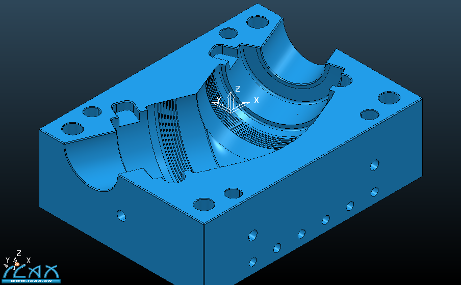

powermill在做管件加工时用什么策略比较好!我一般都是等高+浅滩!但觉得效果不是很理想!不知道各位大虾还有没有别的方法!

用直线投影试试看

三维偏置

等高加浅滩肯定效果不好 用CIMATRON的SUCLR加工觉得不错
