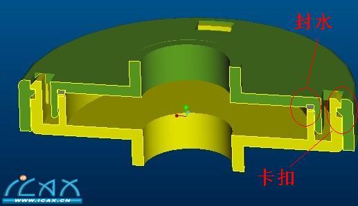

[求助] 来来来,求助一下这个扣怎么搞(强烈建议版主将此帖设为加分帖)
31
发表于 2011-6-28 01:24:01 | 只看该作者
6楼那图已经很清楚了。中间那件是用连接上下壳的,下壳是靠弹性变性压进去。
中间件做两个凸台。旋装进上壳哪里,上壳当然有开槽。加点限位。就可以了。
32
发表于 2011-6-28 08:32:17 | 只看该作者
我就是这个意思,但不知道中间那件的截面形状是不是不太对?兄弟能否帮忙出个简图

发表于 2011-6-29 08:54:30 | 只看该作者
默逸棕榈 发表于 2011-6-28 16:00
如果是放在里面的话建议可以这样做!!!!
https://www.icax.net/space-941468-do-album-picid-24078.html
谢谢兄弟的建议,但是两个产品的表面都是外观面,不能搞插穿的,呵呵
36
发表于 2011-6-29 09:18:07 | 只看该作者
如果是外观面的话,不难!!
上盖做卡槽,模具上用强脱。
这个要看产品的大小。正常脱个0.3~0.5就可以了。
下盖做卡扣,封水面做里面!
卡扣用圆形卡扣,要做缺口,有变形的空间。不然组装不了!
这个可以和模具厂的讨论。模具上强脱模具上很有技术的,每家的能力不一样!
如果强度不够的话,在考虑用点胶加强辅助,如果做点胶结构的话,建议要做溢胶槽
这样强度绝对OK !!
之前有做过这种结构!

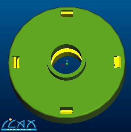

37
发表于 2011-7-8 10:54:46 | 只看该作者
如果找件真如楼主规定的那么死的话(先不说你的那些打件为什么那么死了,不太明白有什么限制不能用螺纹也不能用超声,还不能侧密),那么六楼的结构就差不多是最佳的方案了:
1,因为有密封要求,所以下盖做扣的话,下盖上不能有缺口,所以下盖与上盖直接扣,扣做下盖上是行不通的。
2,上下盖直接扣,扣做上盖上,密封圈还是在六楼所示位置,上盖上做缺口作为扣子弹性的空间,这个是可行的,但如果外观有要求的话就不行了,外观没要求的话,产品的可拆卸性太好,易为别人随手拿去。所以还是六楼的方案最优。
3,但六楼的结构真想成功圆满,其中还是有点奥秘的:增加那个件的截面不能是恒定的,得做成变截面,基中至少做三个以上的弹性弓形,这样装配时才有变形的空间。
38
