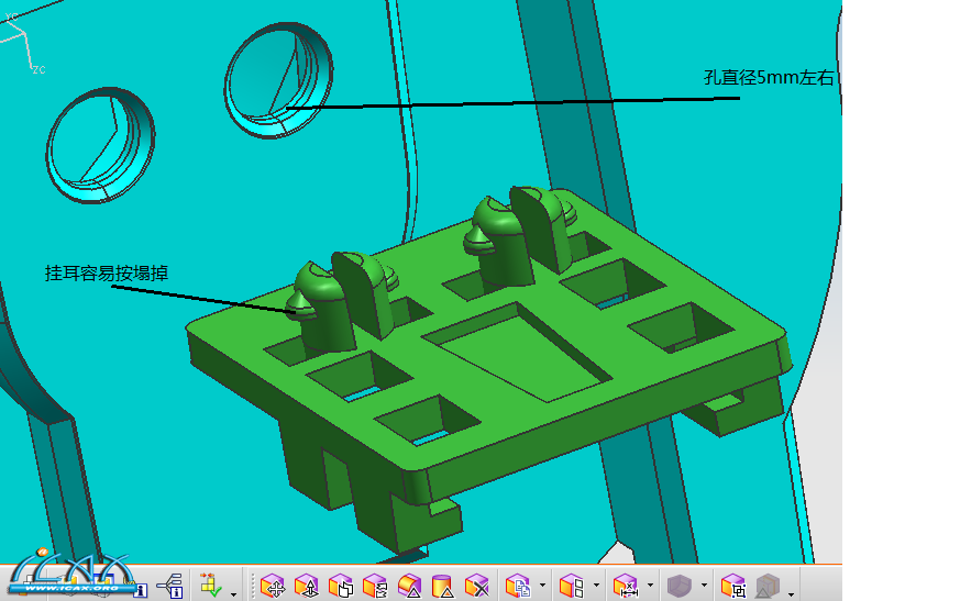

这个东西,本来是柱子上做倒扣,按到孔里面挂紧。
结果柱子太硬 不弯,上面的倒扣耳,经常被强行按进去装配,耳按塌掉了
改个什么结构比较好呢,就是绿色的小件,能装到蓝色的大件上面,按进去,不掉下来,就行了。

挂耳加强一些,悬臂部分太强了 没啥弹性;另外适当减小扣入量

挂耳圆柱变薄,减小吃入量

挂耳最大外径做到5.4可以的。

扣入量0.2就行了

挂耳弹性不够的,应该减点胶,

柱子旁边缺口改善大一点,增加柱子的弹性,注意匹配尺寸.

曾大缺口,弹性提升上去应该会好一点。

这种事看看微波炉的脚就知道了

考虑换软一点的材料也是一个办法,例如PP
