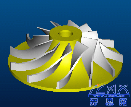

请大家帮忙看看怎么会出现下面的问题,我用6mm球刀进行加工
在上端拐角处刀路没有连接起来,是退刀后再进刀加工,怎么设置才能弄出舒畅的刀路?

给个思路也行啊,我是刀侧铣削弄得,就是不知道怎么设置轴控制,在切削线最外层和最里层设置过一些轴控制点,但是都不行

你换个5mm球刀试试?看看刀路有变化没有。

曲面,轨迹加工,刀侧应该都行吧,我用的曲面

那问下如果想联动分层开粗用什么方法好?

我用曲面试了一下午,都没弄出来,能不能具体讲一下你的参数设置、轴定义,不知道是不是我的轴定义设置的不对,最好能发一个你做的mgf文件给我,zishikm@yeahe.net
