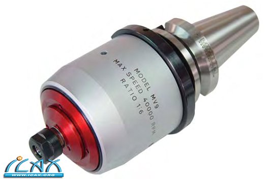

各位大虾,我们需要开个小精密模具,使用直径1mm球刀高速加工,但苦于机床转速不够,听人说增速刀柄很好用,可以提高机床转速, 大家觉得怎么样?

可以采用增速器并且效果很好,不明白可以Q我:1355200039,希望能帮到你。
           机床主轴增速器通过标准刀柄(BT、 HSK、 DIN、 ISO etc.)方便的直接安装在各种机床主轴输出锥孔上(机床不需要任何改动,同时不需要提供电和气),可达7倍增速,最高转速可达40,000rpm;使得普通加工中心进行高速铣削及雕刻加工成为可能;
使用主轴增速器的主要行业及必要性:
1、增速器主要用于需要高速切削以达到很好的光洁度和精密度,常用于电子、医疗、精密模具、航空、能源等领域;
2、为什么需要使用增速器: 在使用微型铣刀加工时, 有时必须要使用很高的转速,提高刀具转速可大大提高加工效率.提高表面加工质量,如果机床本身的转速达不到要求时就要使用主轴增速器。
主轴增速器具有以下特点:
1、高刚性和高精密设计,采用高速陶瓷轴承高精密齿轮,特殊设计不需要冷却;2、采用免维护油脂润滑,长寿命且静音运行,输出效率高;3、外壳采用合金钢制造,具有很高的同轴度和动平衡性,可以安装在各种加工中心机床上;4、可以根据客户的要求订制输出夹紧系统(ABS, EPB, WELDON…)和机床接口(BT ISO DIN 法兰);可以根据客户的要求订制非标产品;我们接受任何主轴锥度类型;5、大大提高了刀具和机器的使用寿命,提高了加工效率,降低了加工成本;
