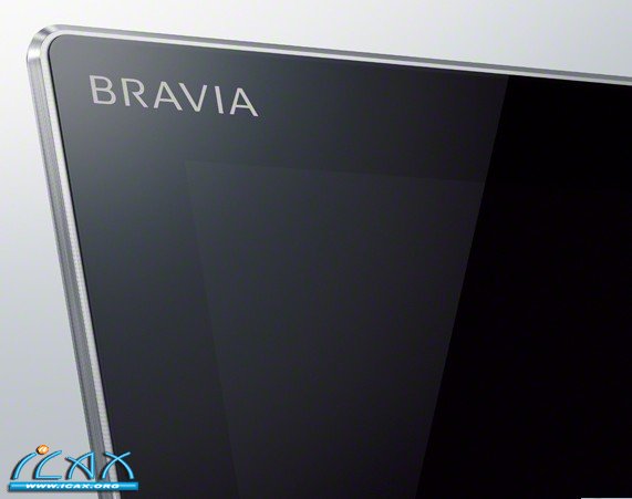

我主要是想知道最外面一圈的金属是怎么加工的
14
发表于 2013-4-29 10:02:32 | 只看该作者
经验是AL6063T5
因为硬度太高折弯工序会出问题,比如表面龟裂,桔子皮,
大致工艺流程:
冲压落料----CNC精锣断裂面----冲压折弯----清洗----喷砂----阳极氧化------高光C角---覆膜----待组装
我做过比这个难度大非常多的工艺,你可以看下
55寸折弯,46寸折弯,SONY的,苏宁电器正在热卖。
