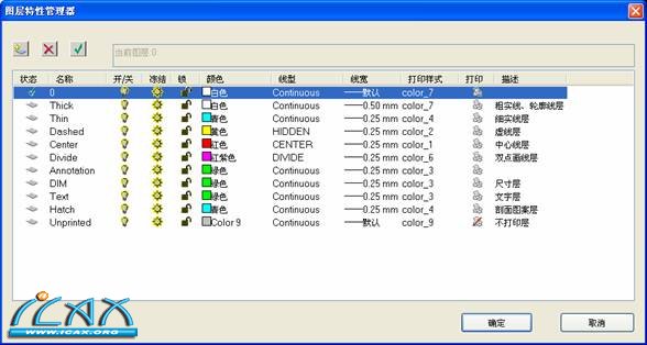

a)        图层:好的绘图习惯是将不同用途的线条归结到不同的层上去,尧创CAD等很多国产软件出厂时,就已经设置了规范的图层,如下图所示,这是一个典型图层设置表,

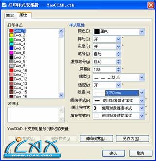

d)       打印样式:根据个人或企业设计习惯,打印样式可用可不用。如果绘图规范,对象的线型线宽均在绘图时已考虑,则可以直接使用对象特性打印出图,不必用打印样式约束。反之,则需要用打印样式对不同颜色的对象设置打印线宽、线型,如下图,红色一般画作中心线,所以在打印样式里,对红色对象设置其线型是划点线、线宽为0.25。
