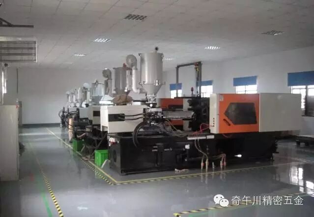

         塑胶制品:以塑胶为主要原料,利用射出、押出、中空成型等加工技术制成各种塑胶产品或零组件,注塑是制造塑胶制品的重要工艺,塑胶制品厂经常会遇到注塑制品射料不满的问题。而造成注塑制品射料不满主要有以下几个方面的原因导致而成:
一、注塑机台原因:
1.机台的塑化量或加热率不定,应选用塑化量与加热功率大的机台;
2.螺杆与料筒或过胶头等的磨损造成回料而出现实际充模量不中;热电偶或发热圈等加热系统故障造成料筒的实际温度过低;注射油缸的密封元件磨损造成漏油或回流,而不能达到所需的注射压力;射嘴内孔过小或射嘴中心度调节不当造成阻力过大而使压力消耗。
二、注塑模具原因:
1.模具局部或整体的温度过低造成入料困难,应适当提高模温;
2.模具的型腔的分布不平衡。制件壁厚过薄造成压力消耗过磊而且 充模不力。应增加整个制件或局部的壁厚或可在填充不足处的附近,设置辅助流 或浇口解决。
3.模具的流道过小造成压力损耗;过大时会出现射胶无力;过于粗糙都会造成制件不满。应适当设置流道的大小,主流道与分流道,浇口之间的过渡或本身的转弯处应用适当的圆弧过渡。
4.模具的排气不良。进入型腔的料受到来不及排走的气体压力的阻挡而造成充填不满。可以充分利用螺杆的缝隙排气或降低锁模力利用分型面排气,必要时要开设排气沟道或气孔。
