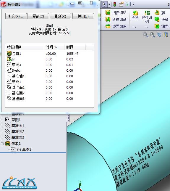

[讨论] Solidworks系列零件设计表+包覆字,相当消耗计算机资源。
发表于 2014-7-29 11:33:37 | 只看该作者 回帖奖励 |倒序浏览 |阅读模式
客户使用SOLIDWORKS运行速度慢问题解决 SolidWorks-iCAx开思论坛 - 开思网 www.iCAx.org
https://www.icax.net/thread-907979-1-1.html
通过对以下内容阅读,进一步感受到,方法不对,相当占用计算机资源。
1.装配体顶层零件过多,用户习惯在装配体的顶层插入很多单个零件(例如各种螺钉和垫圈),从而在打开编辑装配体的时候,SolidWorks需要处理大量数据,影响运行速度;
2. 装配体及其子装配体中包含许多配合错误,耗费系统额外的时间和资源;
3. 装配体中的零件有建模错误;
4. 装配体中有许多空的、无效的零部件阵列;
5. 装配体包含的零件中包含过多细节,例如,装配体中包含一个圈数很多的弹簧、零件的铭牌上的采用文字切除拉伸,这些都是非常耗费系统资源的细节;
如何测试打开,有包覆字与无包覆字的SW文件速度。 SolidWorks-iCAx开思论坛 - 开思网 www.iCAx.org
https://www.icax.net/thread-922757-1-1.html
在这个帖子中,充分体会到多配置+包覆字,消耗计算机资源有多厉害。打开一介装配体需1小时。
本帖子中包含更多资源
收藏收藏 分享淘帖 赞一下!赞一下!
