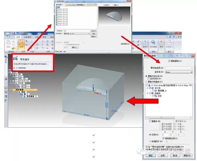

    首先,进入Solid Edge零件环境,创建型芯零件。利用ST7新增的立方块功能新增如下特征体。
通过零件副本插入需要制作模具的零件。

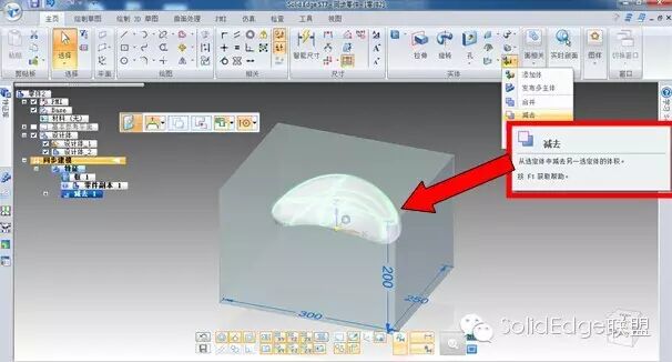

    再利用布尔运算在型腔零件中减去导入的零件形成空腔。

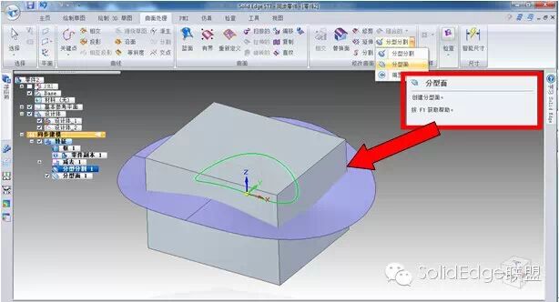

    通过曲面处理中的分型分割命令将设计体1进行分割,生成分割线。
    利用生成的分割线进一步生成分型面。
    通过分割命令将型腔零件分成上下两部分。

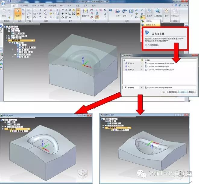

    通过发布多主体命令,将设计体发布成零件,得到上下两个模具零件。

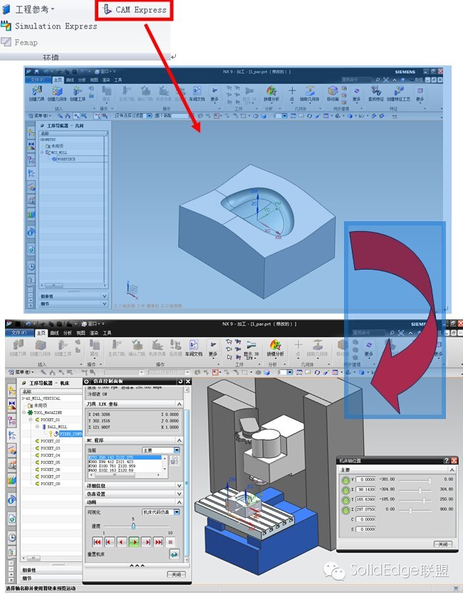

    最后将模具型腔零件导入CAM Express界面,进行NC编程,并进行机床加工模拟。
     这样一个工作流,使得模具设计加工的效率大大提高,实现了设计部门到制造部门的无纸化、数据的唯一性,还避免了设计与制造部门之间的交流障碍。
