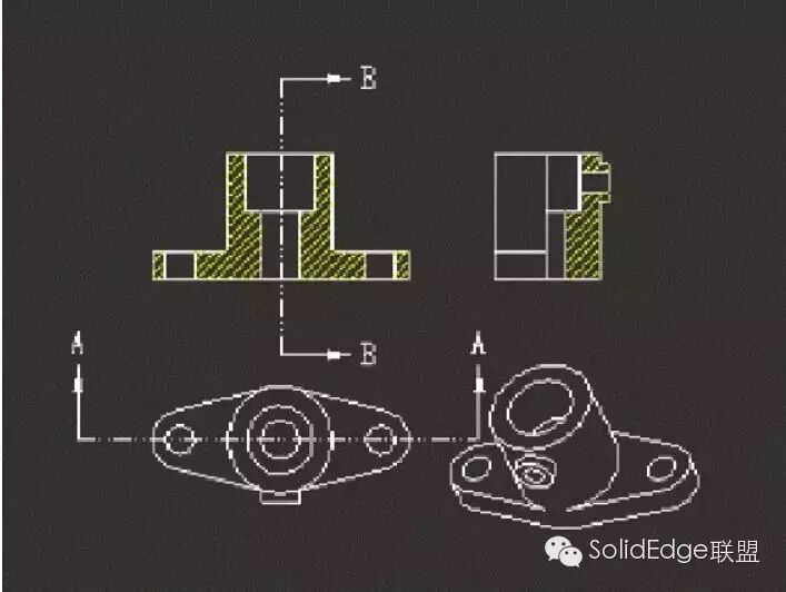

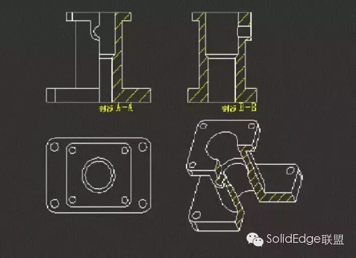

3三、全剖半剖
全剖视图:用剖切面完全的剖开物体所得到的剖视图称为全剖试图:
半剖视图:当物体具有对称平面时,向垂直于对称平面的投影面上投影所得的图形,可以对中心线为界,一半画成剖视图,另一半画成视图,称为半剖视图:

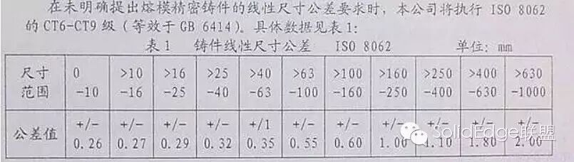

7)标准公差:极限与配合制中,所规定的任一公差。国家标准中规定,对于一定的基本尺寸,其标准公差共有20个公差等级。
公差分为CT 、IT、 JT 3个系列标准。CT系列为铸造公差标准, IT是ISO国际尺寸公差,JT为中国机械部尺寸公差
不同产品不同的公差等级。等级越高,生产技术要求越高,成本越高。

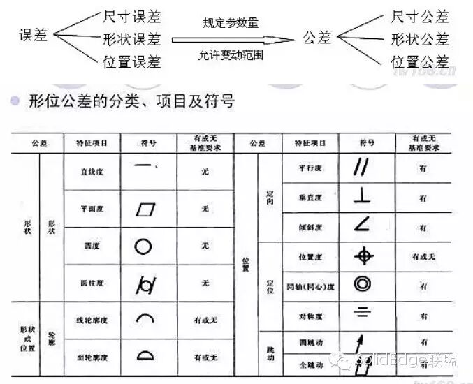

1、公差
为了保证零件的互换性,设计时根据零件的使用要求而制定的允许尺寸的变动量,称为尺寸公差,简称公差。公差的数值愈小,即允许误差的变动范围越小,则越难加工。
2、形状和位置公差(简称形位公差)的概念
1)经过加工的零件表面,不仅有尺寸误差,同时也产生形状和位置误差。这些误差不但降低了零件的精度,同时也会影响使用性能。因此,国家标准规定了零件表面的形状和位置公差,简称形位公差。

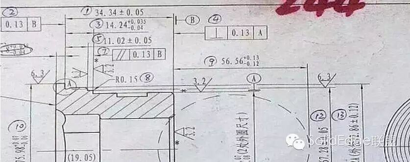

2)尺寸公差在零件图的注法
在零件图中的标注尺寸公差常用标注极限偏差值,如图
3)框格形位公差的要求在框格中给出,框格由两格或多格组成。框格中的内容从左 到右按下列次序填写: 公差特征符号,公差值,需要时用一个或多个字母表示基准要素或基准体系。

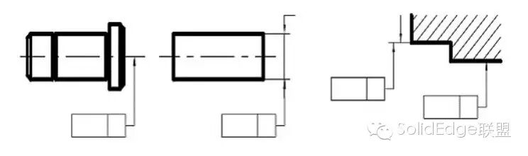

4)被测要素
用带箭头的指引线将被测要素与公差框格一端相连,指引线箭头指向公差带的宽度方向或直径方面。指引线箭头所指部位可有:
(1)当被测要素为整体轴线或公共中心平面时,指引线箭头可直接指在轴线或中心线上,如下图左。
(2)当被测要素为轴线、球心或中心平面时,指引线箭头应与该要素的尺寸线对齐,如下图中。
(3)当被测要素为线或表面时,指引线箭头应指要该要素的轮廓线或其引出线上,并应明显地与尺寸线错开,如下图右

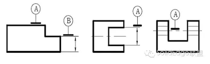

5)基准要素
用带基准符号的指引线将基准要素与公差框格的另一端相连,如下图左。
(1)当基准要素为素线或表面时,基准符号应靠近该要素的轮廓线或引出线标注,并应明显地与尺寸线箭头错开,如下图左。
(2)当基准要素为轴线、球心或中心平面时,基准符号应
与该要素的尺寸线箭头对齐,如下图中。
(3)当基准要素为整体轴线或公共中心面时,基准符号可
直接靠近公共轴线(或公共中心线)标注,如下图右。

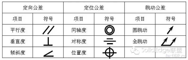

4、位置误差与公差
位置误差分为定向误差、定位误差、跳动误差,所对应的公差分别为定向公差、定位公差、跳动公差:

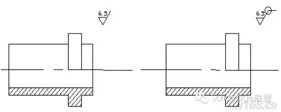

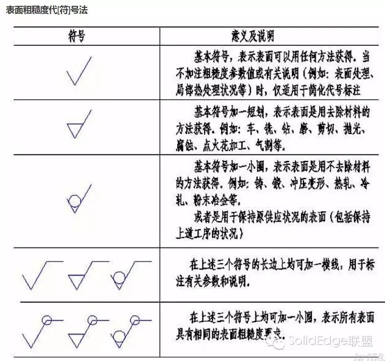

2、表面粗糙度符号及其意义
表示用加工面,其Ra值不得大于3.2um,由于推荐优先使用参数Ra,故“Ra”不注出。这是最常用的符号。
表示用加工面,其Ra值必须在3.2-6.3 um之间,一般很少用这样的标注。一般只规定最大的允许值。
表示用不去除材料方法获得的表面,即非加工表面,如铸锻表面等,其Ra值不大于1.6um.
用任何方法获得的表面,Ra值不得大于25

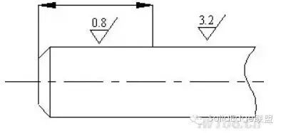

表面粗糙度标注
1)表面粗糙度代[符]号应注在图样的轮廓线,尺寸界限或其延长线上,必要时可注在指引线上。符号的尖端必须从材料外指向该表面。
2)在同一图样上,每一表面一般只标注一次代号或符号。为便于看图,一般标注在有关尺寸附近。
3)当零件的所有表面具有相同的表面粗糙度时,可在图样的右上角统一标注:
4)当零件的大部分表面具有相同的粗糙度要求时,可以将使用最多的一种符号或代号统一标注在图样的右上角,并加注“其余”两字。
5)对于连续表面或重复要素表面,以及用细实现相连的不连续的统一表面,只需标注一次粗糙度代号。
6)在同一表面上如要求不同的粗糙度时,应用细实线画出两个不同要求部分的分界线。

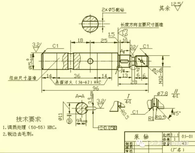

七、识读零件图的基本步骤
1.看标题栏:通过标题栏可以知道零件的名称、比例、材料以及加工方法等。
2.分析图形:先看主视图,再联系其他视图,分析图中剖视、剖面及重要部位等,可以想象出零件的结构形状。
3.分析尺寸:对零件的基本结构了解清楚后,在分析零件的尺寸。首先确定零件各部分结构形状的大小尺寸,再确定各部分结构之间的位置尺寸,最后分析零件的总体尺寸。同时分析零件长、宽、高三个方向的尺寸基准。找出图中的重要尺寸和主要定位尺寸。
4.看技术要求:对图中出现的各项技术要求,如尺寸公差、表面粗糙度、形状和位置公差以及热处理等加工方面的要求,要逐个进行分析和了解。
