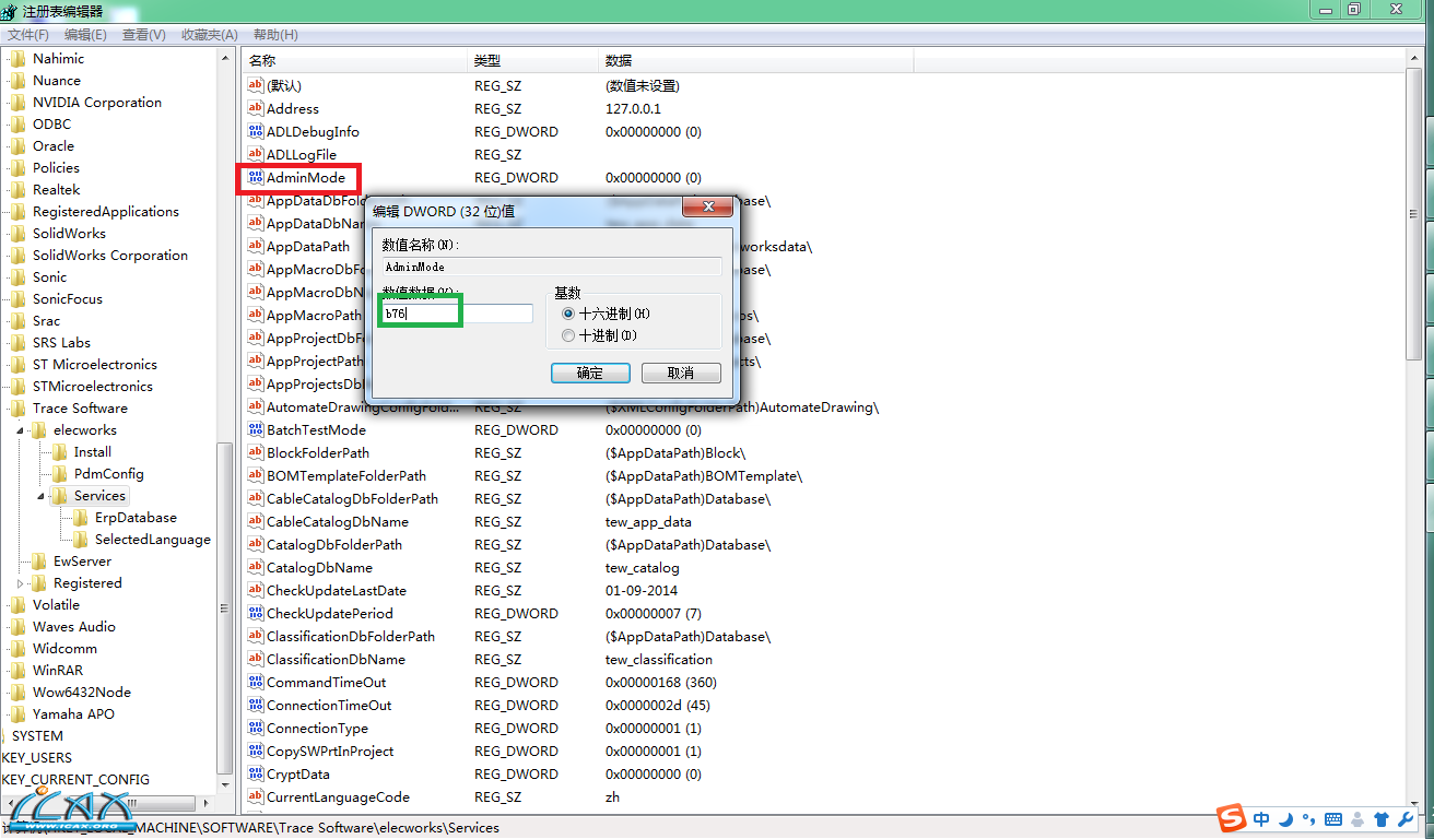

首先需要启动专家模式:在关闭软件的前提下进入注册表编辑器,方法是开始—运行中键入regedit。进入
HKEY_LOCAL_MACHINE\SOFTWARE\TraceSoftware\elecworks\Services
然后双击AdminMode,将数值数据框中的数字由“0”改为“b76。

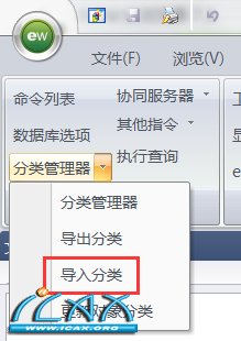

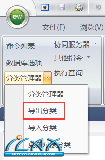

再次打开软件后会出现“管理”菜单。在菜单中,下拉“分类管理器”,选择“导出分类”,并选择导出地址和文件名。

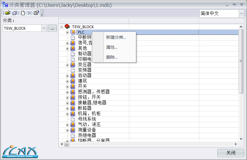

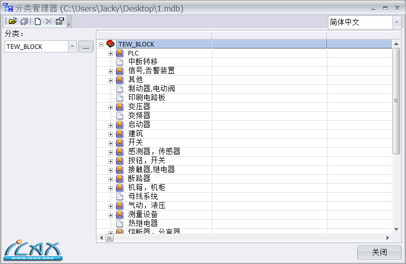

再次点击“分类管理器”,选择“分类管理器”,添加上一步中导出的文档,这样在下方就能看到所有的分类设置,包括模块分类(BLOCK),电缆分类(CABLE),宏分类(MACRO),图框分类(TITLEBLOCK)。
可以添加、修改、删除分类的名称和层级。由于分配了最高权限,所以需要谨慎操作并做好备份。
完成修改后,关闭管理器。再次打开软件后会出现“管理”菜单。在菜单中,下拉“分类管理器”,选择“导入分类”,并选择导入地址和文件名。
