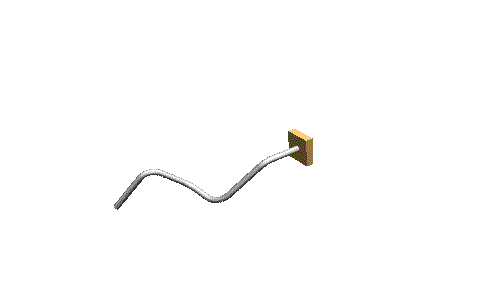

如何把弯曲的水管展开成直管
如果可以实现 弯曲的水管的绘图方法有什么特殊要求吗

为啥要弄直?表演魔术?
若要知道长度,将体积除以截面面积就可以             了

我们这很多弯管,就计算管中心线距长度作为管展开参考尺寸,一般在下料的时候都预长一点;

找到相關帖子
https://www.icax.net/thread-193902-1-1.html
可惜附件無法下載,看來已經失傳了。

那边第二页不是有教程吗? 那么详细的

他还总结 了  本题总结如下:
1.没有做不到的,只有想不到的,我们所学的软件功能十分强大;
2.利用合理约束,关联尺寸,掌握了通过定义点是曲线长度距离等于拉伸长度距离,从而使拉伸,长度等于弯曲长度;
3.方程式可以通过条件语句进行判断,方程式的合理利用。
4.再次感谢闷大,是我看扩了视野,也我对软件有了更深的理解,更加喜爱sw
第一次做教程,可能有许多不周的地方,敬请指正,希望互相交流。
