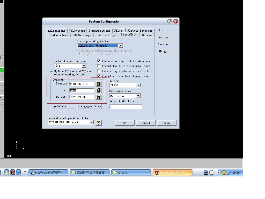

下载附件,把里面的文件解压到*\MCAM*\CHOOKS里,再打开MC,主功能下按SC快捷键,进入系统规划,选着“启动/离开”,在“启动”里选着刚才解压到*\MCAM*\CHOOKS里MCUTILS.dll,然后确定,重启就可以啦!
