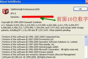

1.在ftp下载3DQuickMold软件。2.申请安装注册码。申请注册码需提供2个方面信息,本机物理地址和solidworks序列号。查物理地址的方法是start/run/cmd/ipconfig/all,如下图所示。拿soliworks序列号,如下图所示。将以上 ...

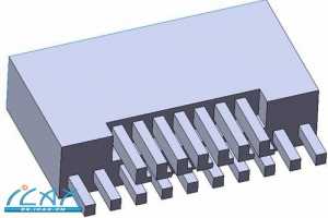

1点击,打开零件\QuickMold AP\课程12-常用处理工具\ C-实体操作(无参数)\parting3\练习文件\parting3-ref. part。2单击,选择,则出现实体操作对话框,选中,选择如下图所示2面,点击确认。结果生成一无参实体,如 ...

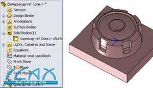

[3D QuickMold塑胶模具设计] 11.电极设计

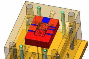

1点击,打开装配体文件\QuickMold AP\sprecap\sprecap-ref Assembly.SLDASM。2点击3DQuickMold/ start project,或者点击启动图标,启动3DQuickMold。 点击,选择,切换到后模零件档。3,点击电极设计图标,则出现电极 ...

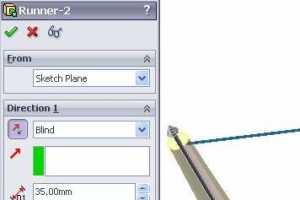

设计流道点击流道工具弹出feeding对话框,点选references,按apply,进入流道对话框隐藏前、后模,按图示选择两曲面作为流道参照面,再选一草图平面,打勾从特征树中打开流道零件,流道特征如图按ctrl+1转为正视图, ...

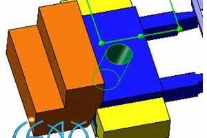

行位、斜顶找到cover-sidecore文件夹,打开分模组件cover-ref Assembly.SLDASM启动项目点击侧抽芯工具打开sidecore 4零件,按住ctrl或shift键依次选择图示1、2、3、4面,再点击,生成滑块尾座双击尾座可编辑尺寸,也 ...

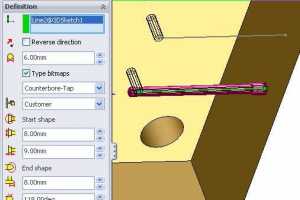

冷却水路找到cover-cooling文件夹,打开顶组件cover-ref Project.SLDASM启动项目打开后模点击cooling工具按apply,设计水路路径按图示选择两平面,点击great,生成一条水路3D草图,按下图选择设定,点击great同上作出 ...

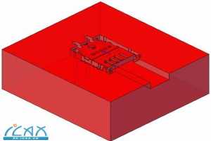

[3D QuickMold塑胶模具设计] 04.实体分模进阶
步骤1:新建零件打开SolidWorks,新建一个零件步骤2:插入保存零件插入零件找到parting3文件夹,打开parting3.SLDPRT勾选图示三处,打勾确定,进入locate part对话框,如图以Y轴旋转180度,打勾确定 移动/复制特征, ...
