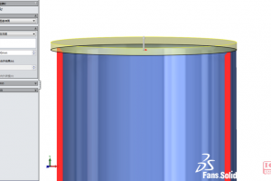

【ICT-智诚科技】- 测量复杂器皿容积方法
制作方法: 1.将容器所有的开口封住,保证容器密闭(注意拉伸特征不要侵占容积空间); 2.制作一个大于且包裹容器体积的实体,不要勾选【合并结果】使生成两个实体; 3.使用【组合】命令,选择【删减】。【主 ...

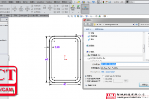

【ICT-智诚科技】- 自定义焊件轮廓
【ICT-智诚科技】- 自定义焊件轮廓
1.找出源文件位置,打开选项—文件位置—焊件轮廓,可以看到路径为Crogram FilesSolidWorks CorpSolidWorkslangchinese-simplifiedweldment profiles,2.编辑源文件并保存,3.回到刚才第一步的选项中,点击添加新建立 ...

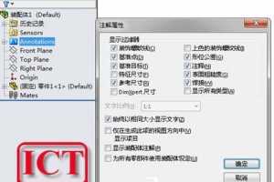

显示装饰螺纹线【ICT-智诚科技】
显示装饰螺纹线【ICT-智诚科技】
在零件、零件工程图、装配体工程图中,如果装饰螺纹线显示不出来,我们可以参考一下设置:
